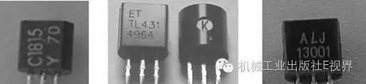

  2.其次结合元器件本身的印字来识别,一般来说印字表述着某些参数或型号,当然也有生产厂家、批号、版本号等属性,有些甚至连通过了什么国际认证的符号也有,这个方式也要靠平时对元器件型号、参数等的了解程度。
  例如一个三极管容貌的器件,标示C1815则是一个小功率低频NPN型三极管;标示TL431则是集成稳压IC;若标示13001,则是一个小功率开关管,可用在小型小功率充电器中。
怎样看PCB?看完你就明白了!
图1 外观一样但分别标示有C1815、TL431、13001

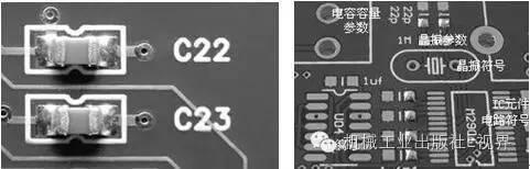

  3.如果元器件是在PCB上,那么根据PCB上的元器件符号和丝印就可以判断。如果标R12那就是电阻,在电路中编号为12。X、Y、Z都可以表示晶振,同时还可以根据其所在电路来判断元器件的功能,进而分析出其属于哪类元器件,这可更需要你对基本电路的熟悉。
怎样看PCB?看完你就明白了!
怎样看PCB?看完你就明白了!
怎样看PCB?看完你就明白了!
图2 电路板上的各种元件符号、编号、参数
