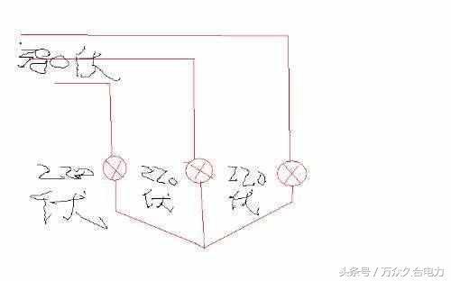

  工作于220伏电压的用电器,用两条110伏供电,也就是用三相四线制中的线电压供电,如果是同一供电系统(同一电源变压器)线电压=1.732相电压,
220伏电压能用两条110伏火线联接吗?
  近似190伏,严格讲是不能正常工作的,因为用电器电压误差要求不超过百分之十,供电线路就是依据这个要求进行规划,190伏已经超出最低允许误差范围,

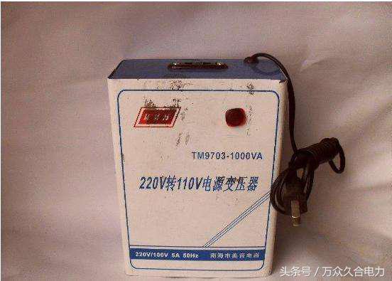

  如果是感应负载(比如电动机),输出功率将大幅度减少,功率比等于输入电压平方比,建议还是加装一台升压变压器稳妥。如果是阻性负载,输出功率也显著减小,即使是当今的开关电源,也会导致供电电流超出正常值,因此,还是不要直接用110伏的线电压为220伏相电压的供电器供电。另外,即使在国外,也很少有必要把三相电拉到家里去。

  2条火线是可以给负载供电的,这点不用怀疑,单相电压如果是110伏,也就是火线对零线是110伏,那么两条相线(火线)之间的电压是1.73*110=190伏左右,而你的电器如果是220伏的,一般也能勉强运用的,请关心:容济点火器

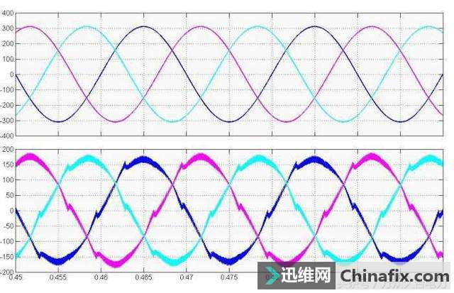

  对地或者说对零110v或220v,火线也就是相线,有相位角,只有相位角相差120度的两根110v相线还能有220v(大概值好理解),只有在相差120度时候电压差是最大的,多了少了都会电压降低,0度没有电压差,不可能产生电流,不一样电网并联时候也会先转换相位角,不然会相间短路,
  以前我所知道是交流转直流在转交流,达到不一样电网融合的。现在不知道怎么弄的,反正就是要考虑相位角,说这么多同一个电网的不一样相线间电压肯定高于相电压
