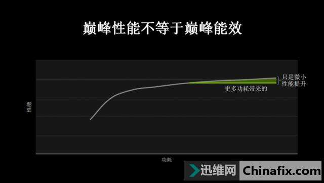

  在核心相同的情况下,显卡的性能基本上是由核心频率实现的,而提升频率则意味着更高的功耗和发热。而这样的性能增幅并不是无止尽的,在达到一定的频率后,继续提升频率所带来的功耗就会越来越大。性能和功耗的关系就变成了一条反抛物线。反过来说就是,可以通过非常少的性能损失(降低频率)换来非常可观的功耗缩减。
谁说轻薄与游戏不可兼得?MAX-Q游戏本性能实测
  MAX-Q所做的就是找到每一个负载状态下性能/功耗比最高的平衡点,来实现尽可能的功耗发热缩减和性能的平衡。通过这样的调整,原本TDP高达180W的GTX 1080可以降低到90W左右,发热也大幅度降低。从而为游戏本的轻薄化提供了可能。

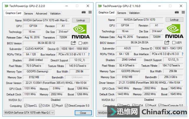

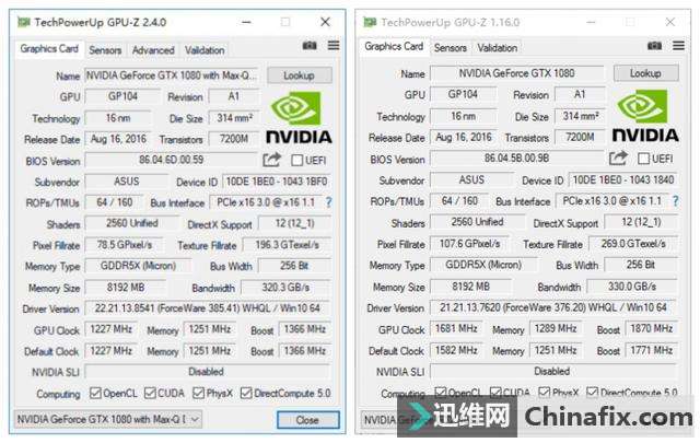

  我们先来看一下MAX-Q显卡与标准版显卡的GPU-Z信息对比。
  可以看到,在CUDA核心数量、显存规格上MAX-Q显卡与普通显卡完全一致,基本上可以确认运用了物理上完全一致的显示核心。不一样点主要在于两种显卡的频率设定不一样较大。GTX 1070 MAX-Q的频率只有正常GTX 1070频率的77%,GTX 1080的频率只有普通GTX 1080的73%。

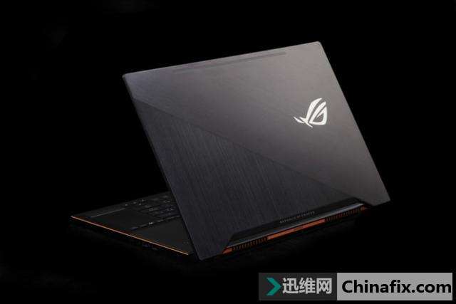

华硕玩家国度GX501

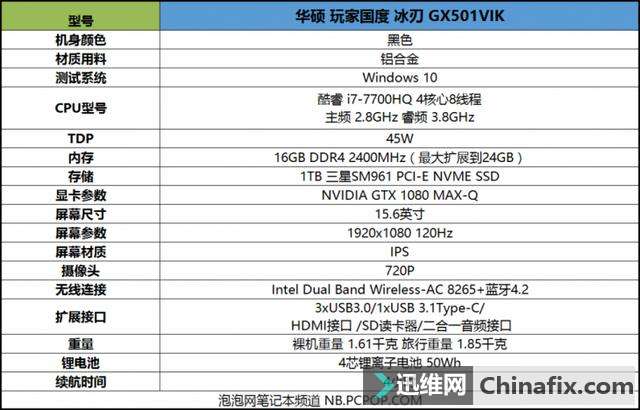

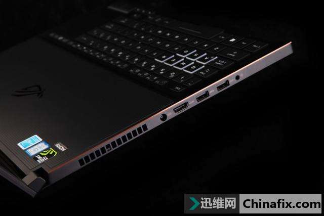

  华硕GX501是NVIDIA每一次展示MAX-Q技术时必不可少的典型产品,也是现在仅有的专门基于MAX-Q GTX 1080 规划的游戏本。在搭载了i7-7700HQ处理器、16GB内存、1TB SM961高速SSD的情况下,厚度只有18mm,重量也仅仅2公斤出头,可以说是现在最彻底最MAX-Q的游戏本产品。当然极致的做工和规划也带来了26999元的官方售价,不过作为一款完美诠释MAX-Q的旗舰产品,也可以理解。
  为了在轻薄的机身下给处理器和显卡的散热模组更多的空间并且让键盘远离发热区域,GX501采用了下置键盘规划,近日发布的一些MAX-Q游戏本也选择了同样的规划。可见对于MAX-Q游戏本这样的高集成度产品,细致入微的空间利用已经成为了考验游戏本厂商的一个门槛。

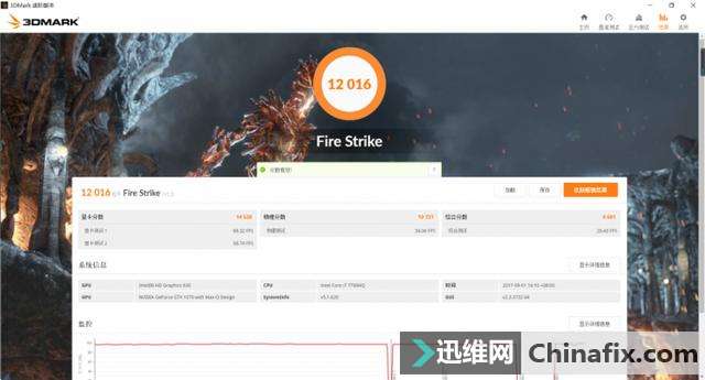

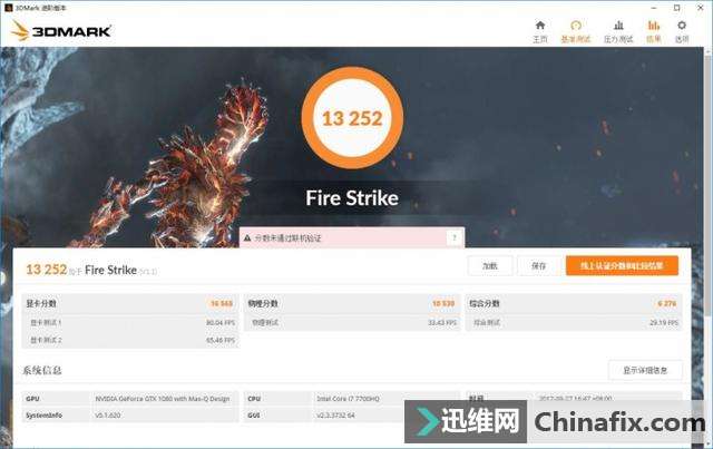

这部分我们采用3DMark FireStrike模式进行测验。
蓝天P950 GTX 1070 MAX-Q
华硕GTX501 GTX 1080 MAX-Q

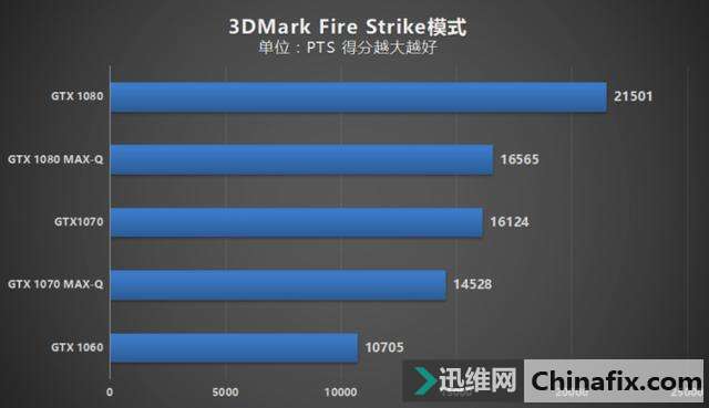

  这里可以看到一个非常有意思的现象。GTX 1070和MAX-Q版本之间的性能不一样并不大,MAX-Q版GTX 1070有着标准版GTX 1070 90%左右的性能,要远远甩开GTX 1060的成绩。而GTX 1080余MAX-Q版之间的性能差距就比较显著了。实际性能只有标准版GTX 1080的77%左右,与标准版的GTX 1070在同一水平。

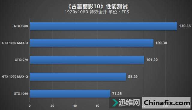

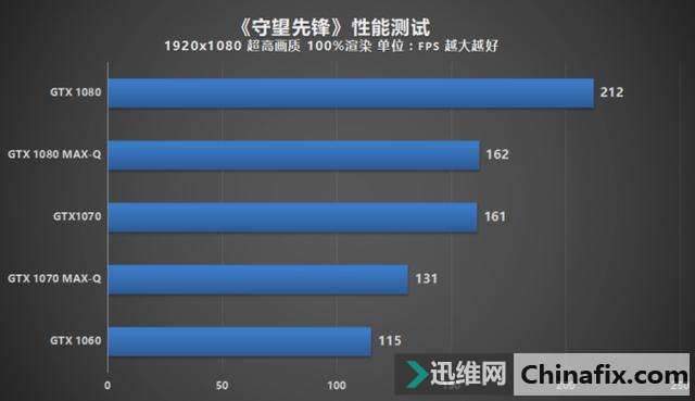

  游戏测验部分我们选择高画质单机大作《古墓丽影10》和人气网络游戏《守望先锋》进行测验。均开启最高画质,关闭垂直同步,运用1920x1080辨别率进行测验。
《古墓丽影10》

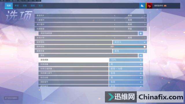

《守望先锋》
画质设定
  从测验结果来看,虽然MAX-Q版本的显卡相对于标准版有着一定的性能损失,但依旧相当强劲,应对主流大型游戏不在话下。GTX 1080MAX-Q的性能基本上与标准版GTX 1070相近,而GTX 1070 MAX-Q相比主流游戏本常用的的GTX 1060有着显著的性能优势。

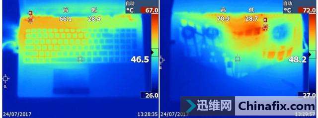

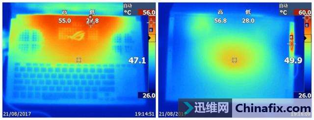

  既然性能上还过得去,那么在如此轻薄的机身中安装如此强大的显卡,会不会意味着恐怖的发热量呢?我们运用AIDA64自带的稳定性测验工具对处理器显卡同时进行满载测验,烤机时间30分钟,运用热成像拍摄热量分布。
华硕GX501烤机热成像
蓝天P950热成像
  综合来看,MAX-Q显卡在轻薄机身中的发热情况还是比较显著的。华硕键盘下置的规划很好地避免了热量和人手的接触。而搭载了GTX 1070 MAX-Q显卡的蓝天P950温度甚至要比更高一级的GX501高上不少。可以看出,集成度远大于以往产品的MAX-Q游戏本对厂商工业规划尤其是散热规划能力有着远高于传统游戏本的需要。
