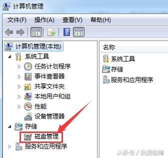

1、将u盘插入电脑usb接口,右键点击电脑桌面“计算机”,选择“管理”菜单选项,
想要电脑系统安全,那就试试电脑指定u盘开机设置吧!
2、进入计算机管理页面,点击左侧的“磁盘管理”,以便修改u盘盘符。

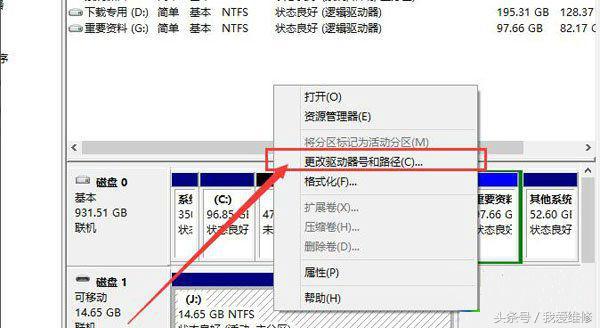

3、进入磁盘管理页面后,点击选择插入的u盘设备,然后对着该u盘设备点击右键,选择“更改驱动器号和路径”,
4、在打开的页面中点击“更改”按钮,然后在弹出的“修改驱动器号和路径”窗口中,列表中选择“A”,这边要选择A盘符才可以,点击确定按钮,

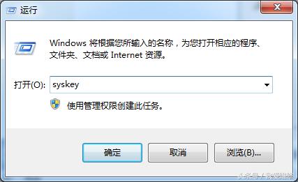

5、然后按下“win+r”打开运行命令窗口,输入“syskey”命令,按回车,

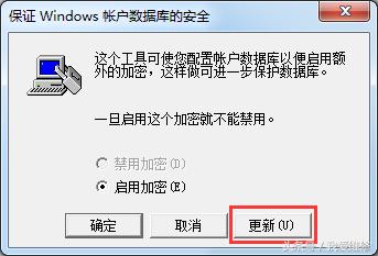

6、在弹出的“保证windows帐户数据库的安全”窗口中,点击“更新”,

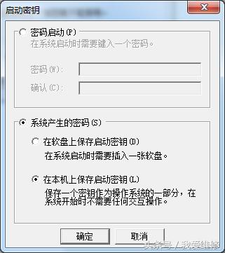

7、在“启动密钥”中点击选择“在软盘上保存启动密钥”,然后点击确定。因为采用的是软件密钥,所以我们必须将所选择的usb设备盘改为A盘符,也就是原来软盘所占用的盘符,相当于将u盘当作软盘来运用。

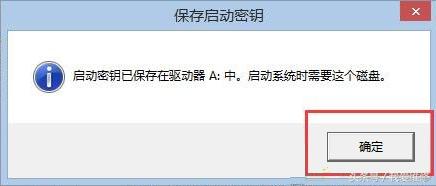

8、系统弹出启动密钥已保存到usb设备盘的提示消息,我们点击确定即可。
