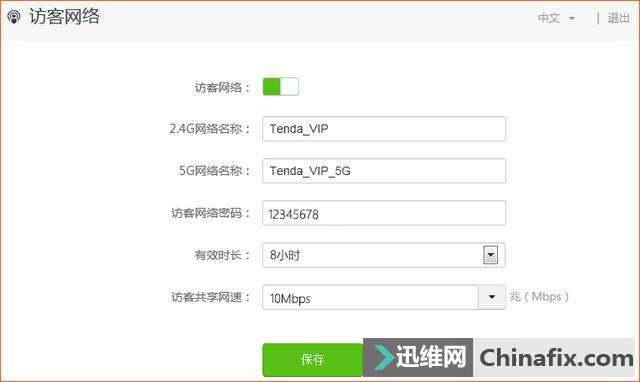

  在“访客网络”页面,修改访客网络无线WiFi的名称、密码、有效时长、访客共享网速。
1.PC端
  进入路由器的设置界面(192.168.0.1),点击左边菜单栏的【访客网络】,接着点击访客网络开关至开启状态,并根据需要设置好访客网络的无线WiFi名称和密码。另外,你还可以根据需要设置访客网络的有效时长、访客网络的总带宽,最后点击【保存】即可。
  例如:默认访客网络名称不变,密码修改为12345678,有效时长为8个小时,访客共享网速为10Mbps。

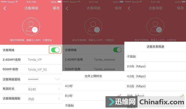

2.手机端
  打开“Tenda 无线WiFi”APP,点击【工具箱】—【访客网络】—设置访客网络无线WiFi 的名称、密码、连接时长、访客共享网速,然后保存即可。
不想无线WiFi被蹭?最好先开启路由器这个功能
  路由器访客网络的无线WiFi名称,2.4G 默认为Tenda_VIP,5G 默认为Tenda_VIP_5G,访客网络2.4G和5G的无线WiFi共用一个密码,可根据喜好修改。需要注意的是,为了分别主网络的无线WiFi名称,建议不要将访客网络的无线WiFi名称与主网络的无线WiFi名称设置成一样的。
