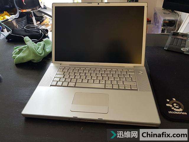

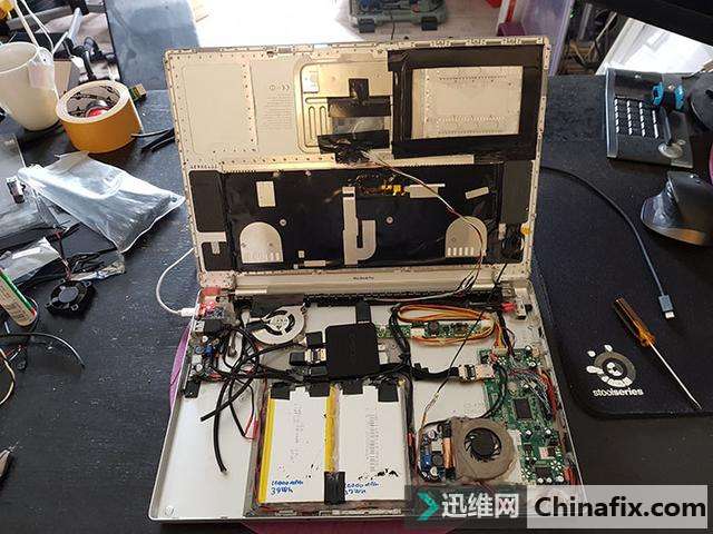

  这个改造来自XDA develop上一位玩家,他可能是三星、苹果的双料粉丝,又或者果粉转星粉,总之他就是有一台2008年早期款的15英寸MacBook Pro(Unibody之前的中飞机),然后他想废物利用吧,由于这是台大家伙,内部空间充足,再拆掉原机主板和电池后,可以放进需要改造的各类部件。
  其中主要的部件就是扩展坞了,这位玩家用了个C-FORCE CF003,这在我们的大淘宝也是可以买到的,可以兼容Galaxy S8的DeX输出模式,玩家把原机的屏幕通过显示板转接得以利用,原机的键盘、触摸板和喇叭也有保留,还利用到供电口,甚至为供电模块加了个小风扇,加入两块电池,改造程度比较高。
三星Galaxy S8的DeX配件太贵,有玩家用MacBook Pro自制了个
  Galaxy S8接上去相当于一台三星Android笔记本了,但其实这样一套折腾下来,花费并不会比直接买个DeX要便宜,但这种DIY形式还是很好玩吗,有兴趣的可以点这里去看看这位玩家的完整改造过程。
