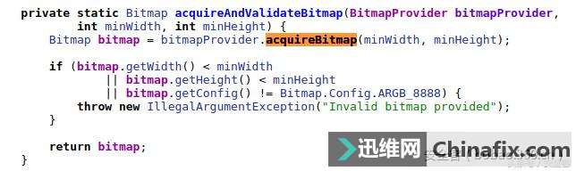

  Android消息运用FrameSequenceDrawable来显示GIF文件。FrameSequence首先构建一个基于GIF文件的位图对象,然后组件运用这个位图来显示GIF。然而,我们看到,acquireAndValidateBitmap函数调用位图中的方式“acquireBitmap”(包含图像文件的像素数据),而不检查它是否有效。

  当FrameSequence试图从一个畸形的GIF构建位图时,我们看到“acquireBitmap”函数会失败并返回一个空值。因此,如果另一个模块/组件或变量引用这个空对象,则将触发NPE。
  忧伤的是,Android操作系统和Android信息使用程序都无法处理这个异常。这会导致信息使用在解析MMS中畸形GIF文件时发生崩溃。
