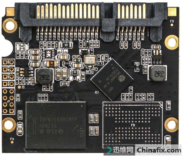

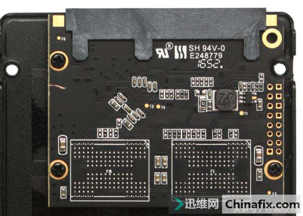

  我们都听说过“一分价钱一分货“,在没有闪存自产能力的国产固态硬盘里,究竟是怎么省出成本做到比原厂固态硬盘更低的价格?让我们通过对比拆解一探究竟!拆开某国产固态硬盘看到粗糙的电路板,毛边和划伤看上去透露出一股浓浓山寨风:

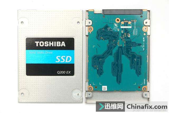

  同样是PCB背面,来看看闪存原厂的固态硬盘长什么样,下图是ToshibaQ200 240G拆解:

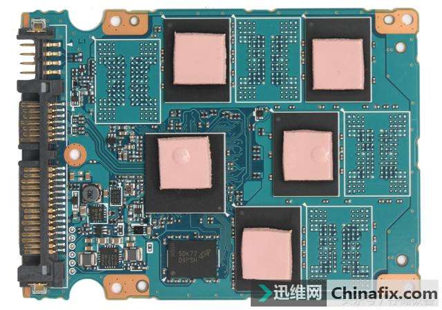

  工业化生产与小作坊手工制造的对比:ToshibaQ200的PCB正面,闪存与主控上方贴有导热帖与金属外壳接触,重负载工作下温度更低更稳定。四颗闪存组成了256G容量,扣除OP预留空间后实际可用240GB,由于闪存采用BGA封装,依然能够利用满主控的8个通道。

  某国产固态硬盘,闪存颗粒上面以及周边那脏兮兮痕迹是神马?大约是手工焊接遗留的松香痕迹吧:

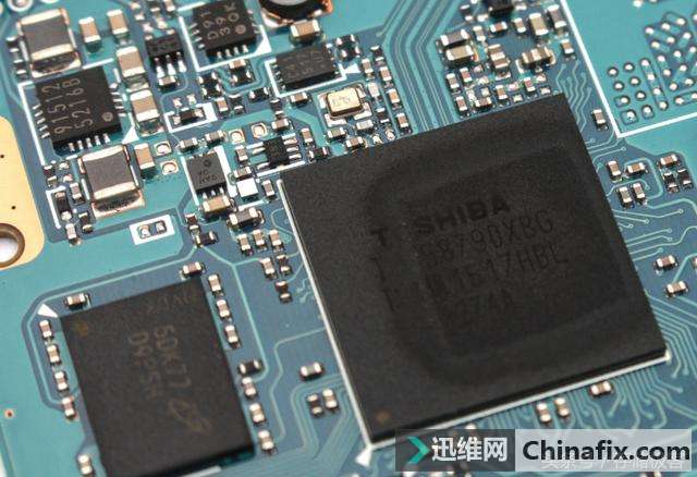

  ToshibaQ200运用的8通道主控TC358790XBG,单个通道支持4CE单元,共计32CE,配备了DRAM外置缓存。

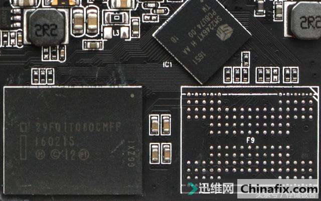

  再来看某国产固态硬盘运用的主控方案:台湾产的公版主控SM2246XT,不支持DRAM外置缓存,低成本低性能乞丐级产品的最爱。

  再来看某国产固态硬盘上简陋的供电转换电路:根本不用有太多指望,能工作就行了。

  最后对比最能说明固态硬盘品质的闪存颗粒:这块15年7月23日产的ToshibaQ200运用的是15年21周(5月)的闪存颗粒,颗粒表面印字被原配的导热垫抹掉了一些,不过侧面看还是非常清晰干净。

  国产固态硬盘:17年新盘配了16年初的颗粒,库存还是拆解不确定,但手工焊上去的痕迹显著,小作坊品质显露无遗。
