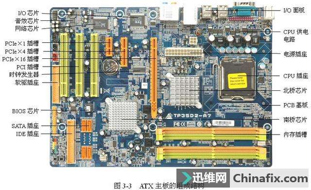

  现在,市场上的处理器架构虽然有LGA 2066, LGA 2011-V3, LGA 1151, LGA 1150, AM4 ,Socket AM3+ ,FM2, FM2+等几种,但除处理器接口不一样外,其组成结构几乎相同。主板一般由以下几个部分组成。
插槽类:处理器插槽、PCI插槽、PCIe插槽、DIMM插槽等。
芯片类:芯片组、时钟芯片、I/O芯片、BIOS芯片、声卡芯片、网卡芯片等。
接口类:PS/2接口、USB接口、串行接口、并行接口、S-ATA接口、IDE接口等。
插针类:外接面板插针、外接音频插针、散热器风扇插针等。
供电部分:电源插座、处理器供电电路、内存供电电路等。
其他元器件等。

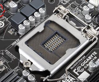

  现在主流的处理器插座有两种:intel系列,amd系列;
主板的组成结构,一起来看主板都有哪些元件和接口
intel cpu插座

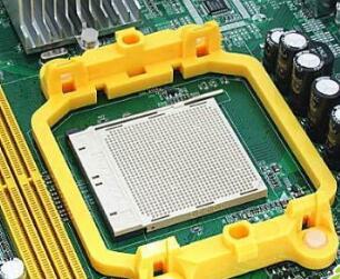

amd插座

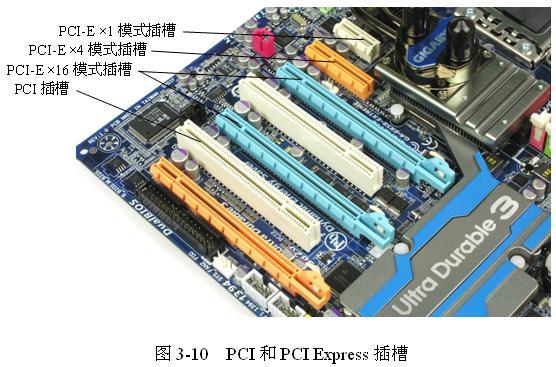

  总线插槽:

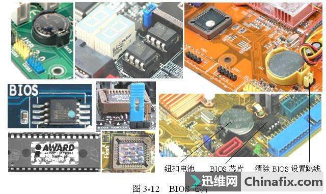

  BIOS芯片:

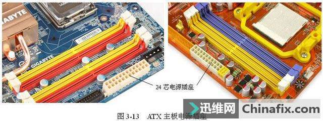

  主板电源插座:

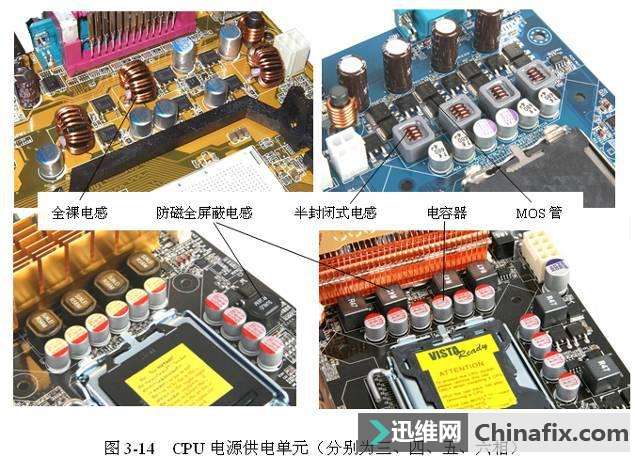

  处理器电源供电单元:

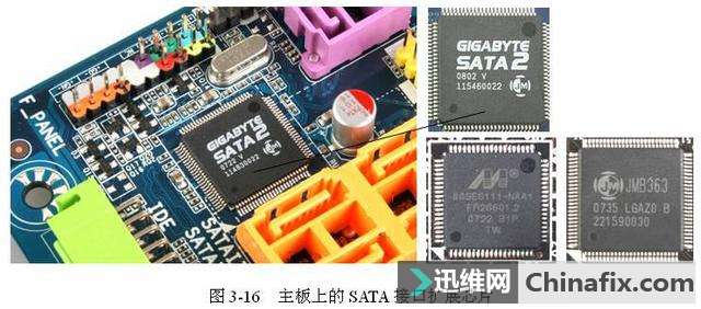

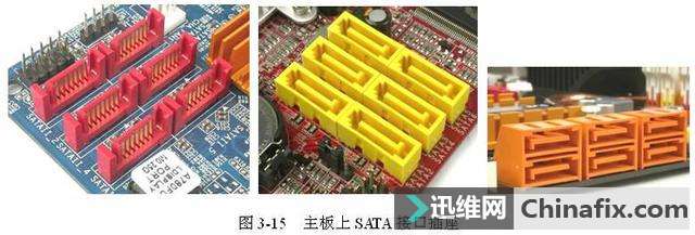

  Serial ATA、IDE、FDD接口插座:
  主板上常用的SATA扩展芯片有GIGABYTE SATA2、Marvell 88SE6111、JMB 363等

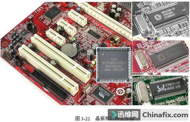

时钟发生器:

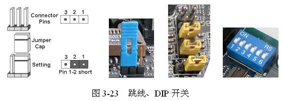

跳线、DIP开关、插针:
1.跳线
常见跳线及主板上的说明如图3-23所示。
2.DIP开关

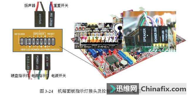

3.机箱面板指示灯及控制按钮插针
  主板上的插针有很多组,有IEEE 1394插针、USB插针、处理器风扇插针等,其中最重要的一组是机箱面板插针,如图3-24所示。

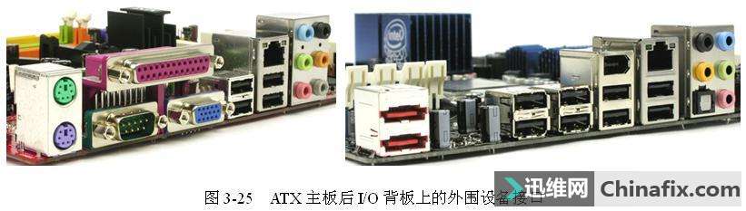

外部接口(I/O接口背板):
1. PS/2接口
  下面的靠近主板的紫色口接键盘,上面的绿色口接鼠标,其接口插座如图3-26所示。

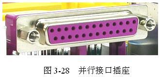

3. 并行接口

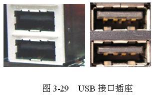

4. USB接口

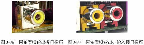

10. 同轴音频接口
