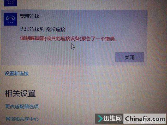

  Win10宽带无法连接提示“调制解调器报告了一个错误”怎么搞定?最近一位Win10用户遇到宽带无法连接的情况,系统提示“调制解调器(或其他连接设备)报告了一个错误。”,这是怎么回事呢?出现这种错误,可能是调制解调器设置不当,或者存在系统文件缺失的情况,大家可以参看下文进行搞定。

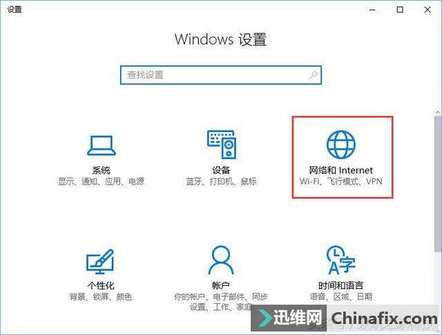

  1、按下win+i 组合键打开 windows 设置,在设置界面点击 网络和internet ,如图:

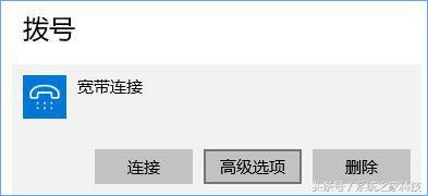

  3、在右侧拨号下方 点击 宽带链接,然后点击【高级选项】;

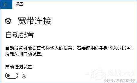

  4、打开 宽带连接高级设置界面,我们移动到下面 自动配置 (自动设置可能会替代你输入的设置。若要运用你手动输入的设置,请先关闭自动设置)下方的 【自动检测】 开关打开即可。
  5、设置完成后重新启动一次计算机即可正常运用宽带连接。

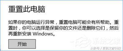

  1、按下win+i,【更新与安全】 -- 【恢复】 --【重置】将电脑所有设置重置一次即可搞定!
