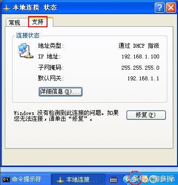

  1、直接单击任务栏最右边的“本地连接”图标,会打开“本地连接状态”对话框,如图:
WinXP系统内网IP查询的方式
  2、单击弹出对话框中的“支持”选项卡,在下面的“连接状态”中能够看到本机的基本IP信息,如上图:

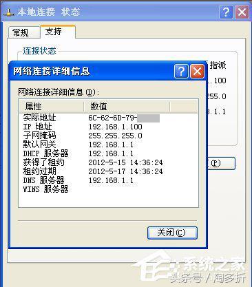

  3、再单击“本地连接状态”对话框中的“详细信息”按钮,将弹出“网络连接详细信息”对话框。
WinXP系统内网IP查询的方式
  4、该对话框中能够显示详细的本机网络信息,如IP地址、MAC地址、子网掩码和默认网关及NDS等信息,如上图。

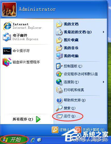

  1、点击屏幕左下角任务栏左边的“开始”菜单,选择“运行”命令。
WinXP系统内网IP查询的方式

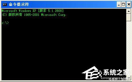

  2、在弹出的“运行”对话框的文本输入框中直接输入“cmd”,单击“确定”按钮,打开黑色背景的DOS“命令提示符”窗口。
WinXP系统内网IP查询的方式

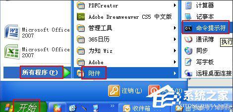

  3、或者单击“开始”按钮,选择“所有程序”,再选择“附件”,再从弹出的菜单中选择“命令提示符”,同样能打开“DOS命令提示符”窗口。
WinXP系统内网IP查询的方式

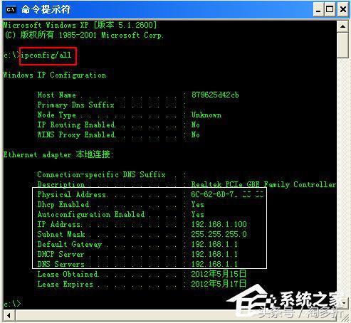

  4、在DOS“命令提示符”窗口中输入“ipconfig /all”,同样可以查看本机的详细信息。
WinXP系统内网IP查询的方式
  5、在该结果窗口中,具体显示了本机详细的计算机名称、MAC地址、DHCP、DNS、网关等详细内容。

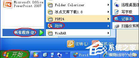

  2、自己建立一个程序查看,可以参照从这里开始的步骤。点击任务栏中的“开始”按钮,选择“所有程序”,再选择“附件”,再选择弹出菜单中的“记事本”,打开记事本程序。

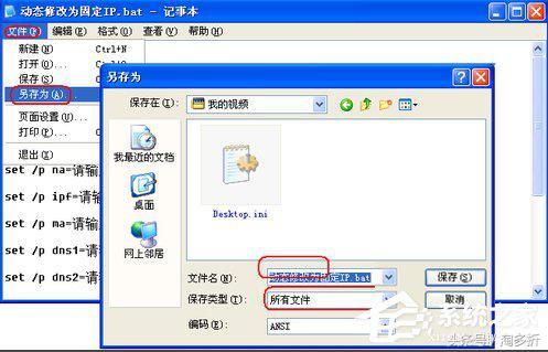

  4、在记事本窗口中,点击“文件”菜单,从弹出菜单中选择“另存为”命令。
WinXP系统内网IP查询的方式
  5、在“保存类型”中选择“所有文件”,将“文件名”保存为.bat的文件,如“查看局域网在线IP.bat”,如上图。

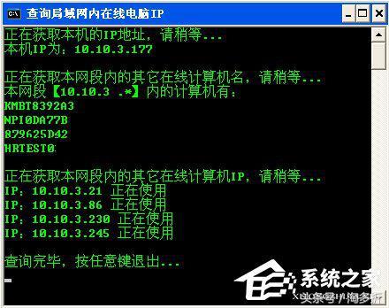

  6、打开刚才保存的“查看局域网在线IP.bat”程序,可以看到执行结果。
WinXP系统内网IP查询的方式
  7、在以上的执行窗口中,有显示两部分内容:本局域网内所有在线电脑的电脑名称和IP地址,并且,上下两部分相同位置对应的是同一台电脑。

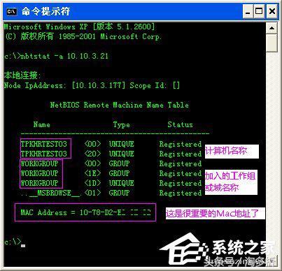

  2、如方式二中,打开DOS命令提示符窗口,在窗口中输入命令“nbtstat -a IP”,如以上面查到的“10.10.3.21”为例,输入“nbtstat -a 10.10.3.21”,则显示结果为下图:
WinXP系统内网IP查询的方式
  3、在上面的查询结果窗口中,我们通过IP就查询到了确切的以下信息:计算机名称、此电脑加入的工作组或域名称、MAC地址。
