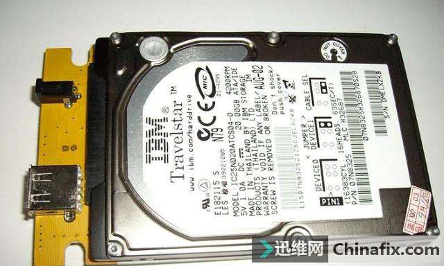

  曾经的ibm还在个人电脑业务上奋斗,有著名的thinkpad系列电脑,令人心碎的IBM玻璃硬盘。不过IBM的移动硬盘真心没有见过。这就是ibm的移动硬盘上面贴着一个02年9月的标签。

  IBM标和IBM的经典蓝

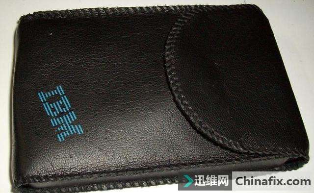

  还有一个保护皮套,真高级

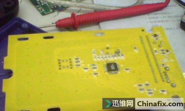

  这个电路板可比现在的移动硬盘的电路板大多了,可惜没什么卵用集成度不高,仅支持USB1.1标准,速度表现奇葩慢

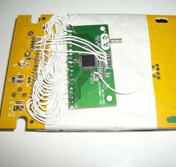

  算了发挥飞线狂魔的本质,魔改它把,面一个9块钱包邮的ide转usb板子改造,40条ide飞线不是很难
原来IBM也出过移动硬盘不过usb1.1的接口能干什么飞线改成usb2.0
  细节一般,最终读取速度也一般,反正比之前的usb1.1快
