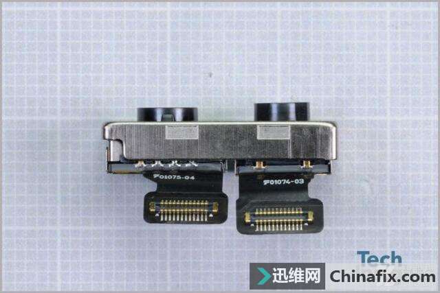

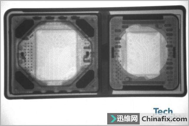

  而外媒TechInsights 在通过拆解后发现,这次 iPhone 8 系列的主摄像头尺寸面积有所增大为 32.8mm,而 iPhone 7 系列主摄像头尺寸为 32.3mm。不过 iPhone 8主摄像头实际的单位像素大小依旧是 1.22μm,与 iPhone 7 主摄像头的单位像素大小其实是一致的。在像素相同和单位像素大小都一致的情况下,也就等于证明了两者的感光面积大小也是一致的。
苹果也玩文字游戏?iPhone 8 Plus 摄像头部件拆解揭秘
  因为这次苹果 iPhone 8 系列的主摄像头更换了索尼积层式 CMOS 规划,使得 iPhone手机 8 的主摄像头模组尺寸确实比 iPhone 7 的主摄像头更大了一点点。不过摄像头模组尺寸更大并不代表传感器感光面积也会更大,所以苹果这段宣传文案多少都有点玩文字游戏的意思。
