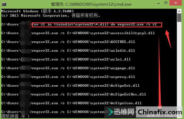

  电脑关机时提示该内存不能为read关机时提示内存不能为read,这种情况很常见,下面有个不错的搞定方式,大家可以参考下。
  完全注册dll:打开“运行”或win+r组合键,输入→cmd→回车
  如下图:
电脑关机时提示该内存不能为read 完美搞定方式
  把下面这行字符复制到黑色cmd框里面去回车
  等待dll文件所有注册完成就关闭可以了,为防止输入错误可以复制这条指令,然后在命令提示符
  后击鼠标右键→粘贴→回车,耐心等待,直到屏幕滚动停止。 (下面是要运行的代码):
  for %1 in (%windir%\system32\*.dll) do regsvr32.exe /s %1
  完成后重新启动机器,即可搞定。

说说是什么原理啊
引用 维修江湖第一 2017-9-26 09:40
主板,内存出缺点这招儿就不灵
