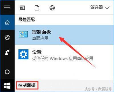

1、首先,在Cortana中搜索控制面板并进入;
你知道什么是FTP服务器吗?怎么搭建吗?

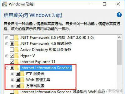

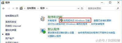

2、在控制面板-程序中,点击启用或关闭Win功能;

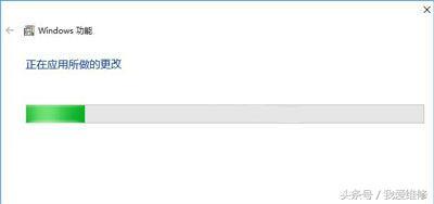

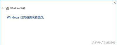

3、在FTP服务器、Web管理工具和Internet Information Services可承载的Web核心前打上勾,点击确定,等待安装;

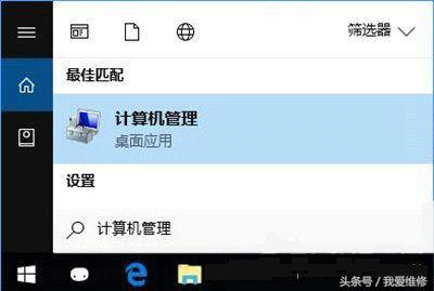

4、安装完成后,在Cortana中搜索计算机管理并进入;

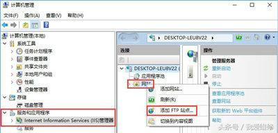

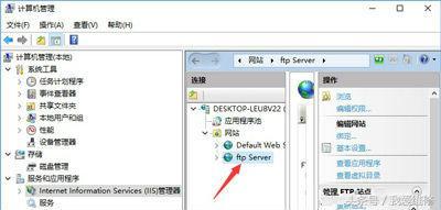

5、在左侧找到服务和使用程序-Internet Information Services(IIS)管理器,点击进入,可以在连接一栏看到计算机名称(这里是DESKTOP-LEU8V22),点击该计算机名左侧的展开按钮,右键单击网站,选择添加FTP站点;

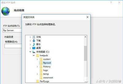

6、此时,将进入FTP站点添加向导。首先,向导将要求填写FTP站点名称和设置FTP内容目录,FTP站点名称可以自定义,这里填写的是ftp Server,ftp内容目录也可选择任意文件夹,这里选择的是C:\inetpub\ftproot;

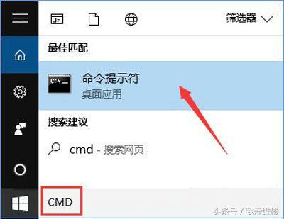

8、点击下一步后,先不要急着继续,查一下电脑的IP地址,在Cortana中搜索命令提示符并进入;

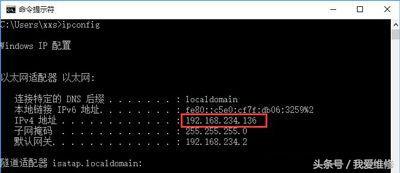

9、输入命令ipconfig,回车,可以看到电脑的IP地址,这里的IP地址是192.168.1.251。

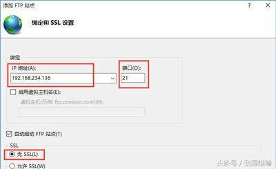

10、回到FTP站点添加向导,设置绑定和SSL。IP地址栏输入刚刚查到的IP地址,端口保持为21不变,启用虚拟主机名项可以不必勾选,自动启动FTP站点可以勾选,SSL可以选择无SSL,操作完成后点击下一步;

12、这时可以看到,FTP站点已经创建成功并正常运行。

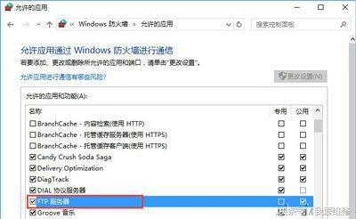

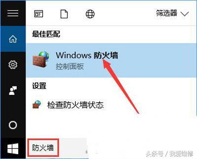

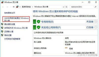

13、不过这还没完,还要允许FTP服务器通过防火墙。在小娜中搜索防火墙,点击进入允许使用通过Win防火墙;
14、勾选列表中FTP服务器前的复选框,勾选后点击确定以完成设置;

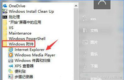

15、这时就可以测验FTP服务器了。在开始-Win附件中找到Internet Explorer,点击进入;

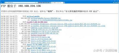

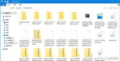

16、在地址栏输入ftp://[你电脑的IP地址](这里是ftp://192.168.234.136),回车以访问。如果你在浏览器中看到文件和文件夹列表,那么FTP服务器就搭建成功了。
17、当然,你也可以在文件资源管理器中输入FTP服务器的地址。
