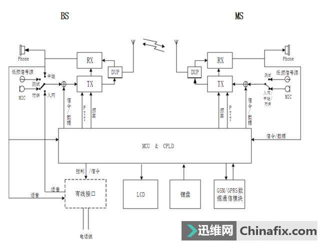

  1、BS/MS收发信机单元
  每台移动通信综合实验系统包含一个BS收发信机单元和一个MS收发信单元,BS收发信机单元和MS收发信机单元的收发频率是相反的,完成话音及数字信令的调制解调、发射与接收。
  接收机采用典型的二次混频超外差接收机方案。鉴频输出的音频信号分成两路,一路经U2B/U202B放大后作为接收机解调输出送至TP107/TP207,供观测用;另一路由U1/U201音频功率放大后送至话柄插座J2/J202,以推动话柄扬声器。

  2、微机主控单元
  微机主控单元由处理器、RAM、EEPROM、CPLD及串口模块组成。处理器实现对整个实验系统的控制管理,包括实验模式的选择、BS/MS收发信机的收发控制、频率控制字置入、键盘与液晶单元的读写、信号产生单元控制字的置入、有线接口的控制、串行通信等。CPLD实现输入/输出接口、多址通信时时序的产生等。EEPROM用于保存设置的数据,掉电也不遗失。串口模块则提供处理器与PC机、PC机与GPRS/GSM模块、处理器与GPRS/GSM模块间的串行数据通信,通信对象的选择通过路线器JP001、JP002以及U011来实现,U010实现与PC机通信时TTL电平与RS-232C电平间的转换。

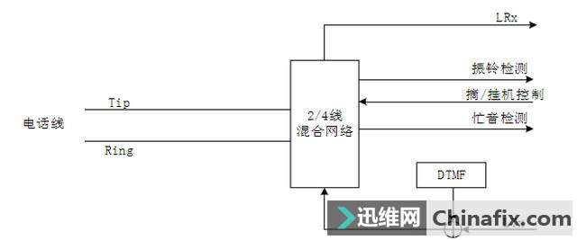

  3、有线接口单元
移动通信原理,关于通信各单元原理简介
  运放U302A、B及变压器T301构成2/4线混合网络,实现有线电话的2线与接口内部收/发支路4线间的转换与隔离,发至有线方的话音及DTMF信号通过U302A相加;整流桥B301及三极管Q302、Q303组成恒流源,充当有线线路摘机时的直流负载,提供恒定的摘机电流。继电器J301则执行摘机或挂机操作,发光管D306充当摘机指示。光耦U301及C305、R301、D301实现振铃检测,将25Hz、90V左右的振铃信号转换成TTL脉冲送处理器检测。单音锁相环U303构成信号音检测,对有线回路中的拨号音、回铃音、忙音等进行检测,并通过发光管D305进行指示。
  3、键盘与显示单元
  为减少按键数量,系统中许多功能都通过软件配合少量按键完成。“前”或“后”:“前移”或“后移”光标,用于选择实验项目或某实验内的子项目。“+”或“-”:“增加”或“减小”,用于某实验项目内参数的改变,如频道、号码等。“确认”:对所选项目或子项目进行确认。“返回”:返回上一级显示界面。“PTT”:发信机发射控制,有的实验中也作为摘机/挂机控制。
移动通信原理,关于通信各单元原理简介
  4、信号产生单元
  信号产生单元包括正弦音频测验信号的产生和双音多频(DTMF)信号的产生。正弦音频测验信号由U008产生。U008是一个单片直接频率合成(DDS)芯片,具有频率精度高、辨别率高的特点,在处理器的串行控制下,可以产生频率可任意改变的稳定的正弦音频测验信号。U009A及电位器W001实现对正弦音频测验信号幅度的调节,W001左旋到底时正弦音频测验信号的幅度为零。U007是单片DTMF收/发芯片,可以实现标准DTMF信号的收、发。通过数据总线,处理器可对其进行读写和控制,实现DTMF信号的接收、发送。
