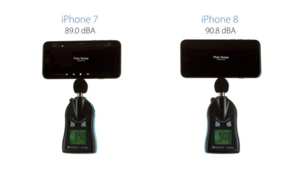

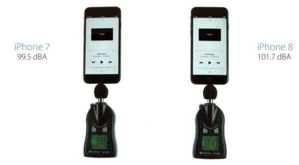

  根据外媒iClarified的报告,他们在扬声器音量测评中发现,iPhone 8的扬声器最大音量的确比iPhone 7大,但是并没有苹果所说的高出了25%。
iPhone 8音量增大了25%?验证测验打脸
  为了测验扬声器音量等级,iclarified在手机的扬声器位置放置了一个声音测验仪,然后把它再放到手机中部进行第二次测验。根据读数,iPhone 8的音量级别的确高于iPhone 7,但是并不是太多,而且还要考虑有一定的误差。
