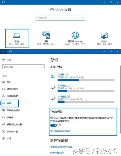

  1、点击【开始】>【设置】>【系统】>【储存】,即可看到【储存感知】。激活后按钮后,Win便可通过删除不需要的文件(例如临时文件和回收站中的内容)自动释放空间。
Win10储存感知功能是什么?怎么设置?

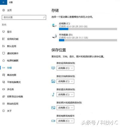

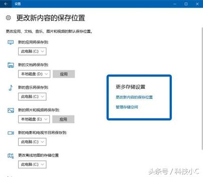

  2、储存界面下方的【更多储存设置】中,也能为使用、不一样的文件类型更改新内容的保存位置。

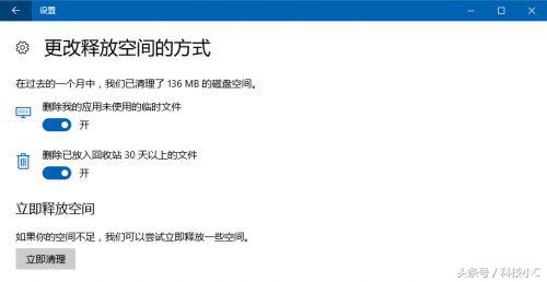

  3、进入【更改释放空间的方式】,可进行较为详细的设置,以及手动清理空间。
  可以对比一下原先的保存位置:

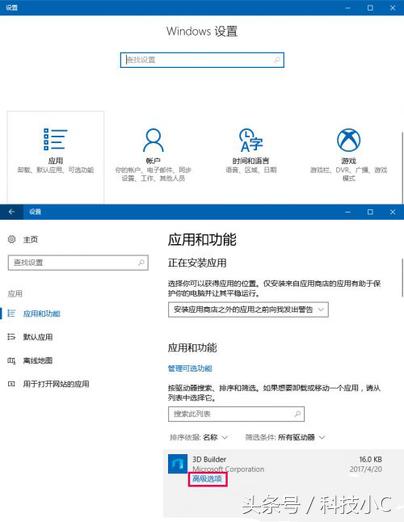

  另外,在【使用】设置中,除了常见的默认设置或者卸载等操作外,一些自带的使用也可以通过高级选项来进行“重置”。相似于移动设备,该操作会清空数据,请注意。
  这也是更新前就有的功能,只是整个使用设置被单独分类了出来,没注意到的朋友,可以留意一下。
