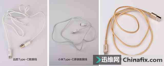

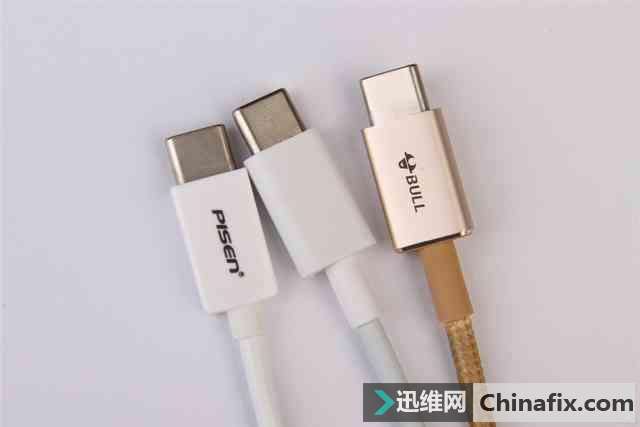

  今天,就针对Type-C数据线进行一个横向测评,选取具有代表性的数据线三款:公牛Type-C编织数据线、小米Type-C原装数据线、品胜Type-C 快充技术数据线
材质和做工比拼
1、外观:外包材质比拼
  现在的主流的数据线外被材质有三种:PVC、TPE、尼龙编织。
  PVC基本不用考虑,廉价线材基本就是PVC材质,易开裂不结实。现在手机原装数据线用的都是TPE材质,柔软有韧性,有一定的抗拉扯能力。而编织数据线则是在TPE外披上又增加了一层编织外被,手感,抗拉扯能力都有极大的提升,还附带一个不易缠绕的特点。

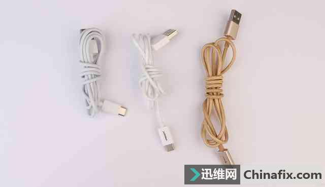

  我们将线材捆绑起来,静置一段时间,经过二十分钟后来查看线材因材质的不一样,弹性和恢复能力会有怎样的变化。
Type-C数据线横评 怎样才算是一款好的数据线
  可以看到,PVC材质的品胜数据线只有基本弹性,在静置解开绑带以后型似一团乱麻。TPE材质的小米原装数据线,弹性稍好,还能缓慢恢复成一根线的样子。而弹性最好的,恢复能力最强的是具有尼龙编织外被的公牛Type-C编织数据线,解开之后能够快速恢复成线状。

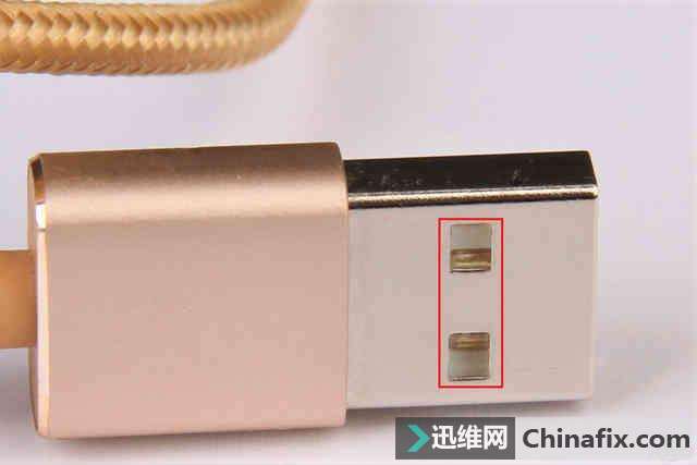

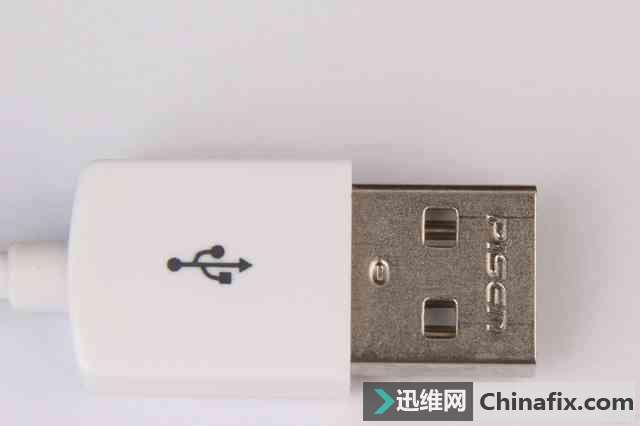

  三款数据线中,仅公牛Type-C编织数据线有对触点进行镀金处理,其他两款都没有对接口进行特殊处理,如果有了解外设的话就知道,触点镀金会增强导电性和触点的抗氧化性,提升充电和数据传输的稳定性。

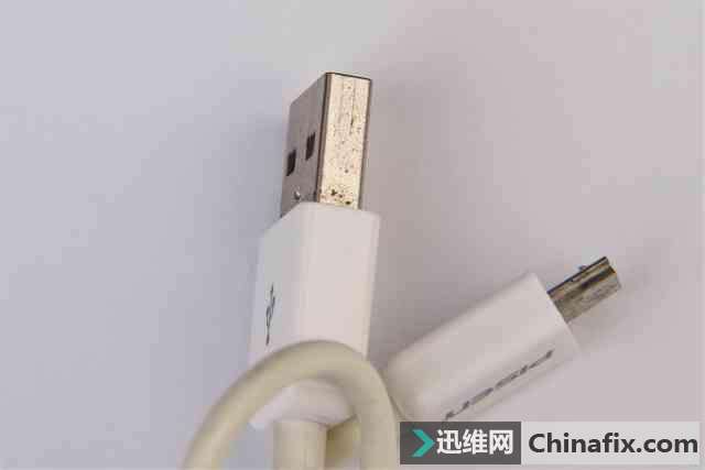

  小米原装数据线和品胜数据线两款都仅仅对接口进行了常规的防腐蚀、防锈处理,虽然一段时间内可以有防腐蚀效果,但是时间一久,随着运用次数的增多,特殊处理层会剥落,露出的马口铁依旧会产生生锈的问题。
  可以看到,三根数据线中,品胜数据线的尾网最短,小米数据线次之,尾网最长的是公牛Type-C编织数据线。苹果原装数据线之所以容易坏就是因为尾网规划不佳,经不起用户的长期弯折和拉扯,因此尾网规划非常关键。
  接口氧化铝包裹,接口加长包的抗弯折,氧化铝CNC切割倒角,180编光丝编织,这些细节也证明了公牛Type-C编织数据线是一款用心之作,公牛想把最好的产品交到用户的手中。

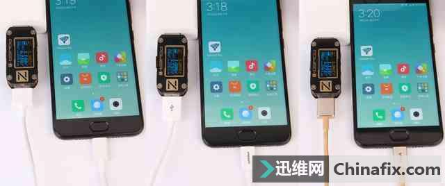

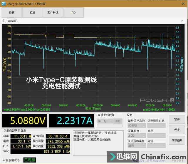

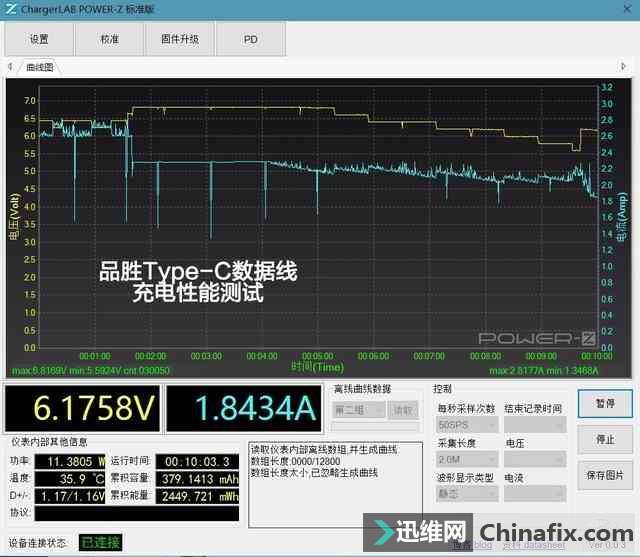

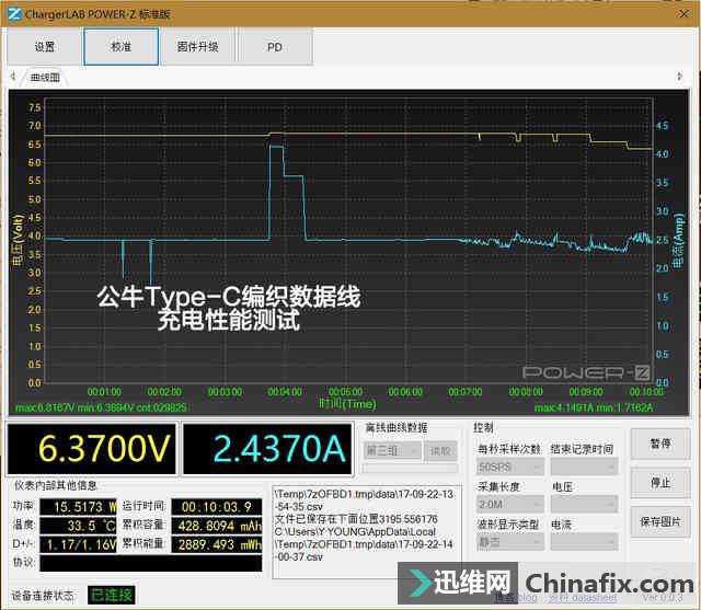

  运用POWER-Z对数据线的充电性能进行检测实验。
  可以看见,在充电性能比拼中,公牛Type-C编织数据线无论是稳定性,传输功率都是优于其他两款数据线。
  在充电容量统计中,我们分别运用三条数据线通过向小米6充电十分钟统计数据线充电性能。通过小米Type-C原装数据线仅充入393mAh,中规中矩。通过品胜Type-C数据线充入379mAh,为三款数据线中最低。而通过公牛Type-C数据线则能向小米6充入428mAh,成为三款数据线中充电能力最强的一款。

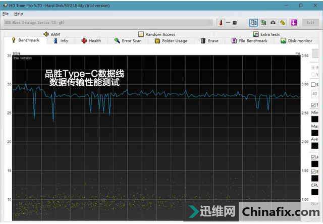

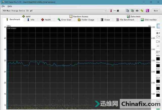

  我们运用了常见的硬盘检测软件HD Tune通过分别将三个品牌的数据线接驳到读卡器读取外部储存器的方式来检测三个数据线数据传输的稳定性。
  首先是在没有接驳线材的情况下的读卡器测验,波形还算稳定,就是读卡器性能有点弱读取速度在27.5-30MB/s。
  在读取实验中,公牛Type-C编织数的波形与未接驳之前,基本没有差别,十分稳定,传输速度同样在27.5-30MB/s。
  而品胜Type-C数据线和小米Type-C原装数据线的表现相似,虽然大部分时间处于27.5-30MB/s,但波动幅度比较大,偶有低于25MB/s的情况。(本实验因读卡器性能限制,传输速度低于三款数据线的最高速度,本实验仅测验数据线的数据传输稳定性。)
  那表现在具体的数据传输速度上,又是怎么样呢,实测运用品胜数据线传输一部2.1GB大小的电影需要1分13秒,运用小米原装数据线需要1分10秒,而运用公牛Type-C编织数据线则仅需要1分04秒。
  从上述实验就能看出无论是稳定性还是传输速度来说,三款数据线中,公牛Type-C编织数据线的性能都是优于其他两根数据线的。
