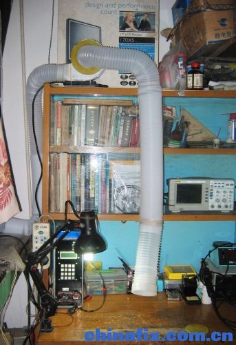

    因饱受焊接烟雾困扰,家人意见很大,为了家人和自己的健康,逼不得已自制排烟系统。。。。
    首先60元收了一个德国产EBM直流24V风机,功率50W,带缓启动,扇叶还做了动平衡,pwm调速功能,噪音很小。
    然后淘宝上花了15元一根,买了两根排风管,80mm和100mm 两种,2.5米长,快递费18元,贵啊。。。

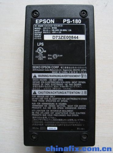

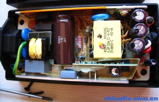

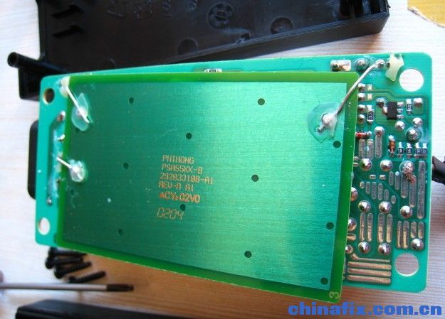

    因为是24V的风机,所以给它配了一个质量较好的电源,EPSON的24V 2A电源,11.5元一个,质量很好
    找了一块环氧板,用雕刻机CNC了一个进风口安装板,嗯,方便极了,尺寸很精确。然后安装好,下方吸烟口可以随意调整变换角度和位置
用烙铁测试了一下大量烟雾,包括用热风枪吹板子,我坐在那里一点也闻不到了,效果非常好!搞定~~~~

楼主对风扇的结构和型号很了解啊!雕刻机都有,应该是做广告行业的吧?
那个风机和软管的接口来个特写啊,怎么出风的呢?我用主机电源里的大风车风扇DIY的总感觉吸力太弱
引用 cqmiao 2010-12-13 09:39
回楼上,我不是广告行业的,雕刻机是自己买的那种可以切削铜铝等金属的(类似数控铣床),主机电源里面那个风扇太弱了,不是一个档次的。

不错。不过24V2A的电源功率小了一点(48W电源带50W的风机)。
引用 ken13 2010-12-13 10:43
管子用得有点浪费啊,绕个大弯。
