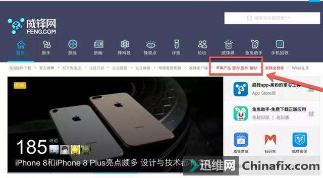

  1、下载固件,百度搜索(威锋网)然后进入。
技术贴:升级ios11后悔的来这里,教你降回ios10.3.3
  首先首页点击固件下载

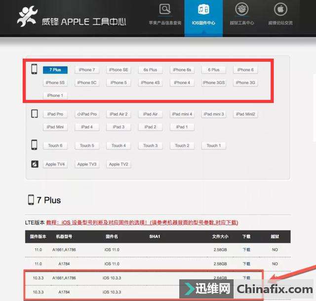

  列表中选择手机版本和固件名

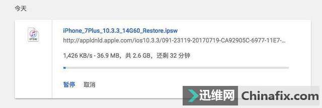

  然后等待下载到电脑即可,怕找不到可以先下载保存到桌面。

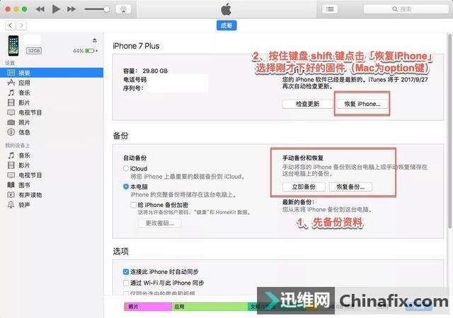

  2.开始降级
  设备连接电脑,打开iTunes,按住键盘shift键然后鼠标点击(恢复iPhone手机),然后选择刚才下载好的固件,开始更新就可以了。
  上图中说的备份资料给大家解释一下,恢复备份只能恢复设备当前系统备份。
  比如,你在苹果iOS 10备份的资料可以在ios10上恢复,如果你的苹果iOS 11已经用了一段时间,现在降回苹果iOS 10,就算备份了苹果iOS 11也恢复不到ios10 上的。
