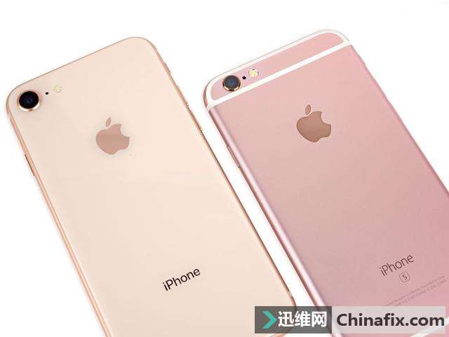

  把iPhone8和iPhone6s放在一起是不是感觉差不多?iPhone8采用6核心A11处理器,搭载4.7英寸屏幕,后置1200万像素摄像头。

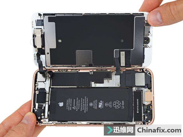

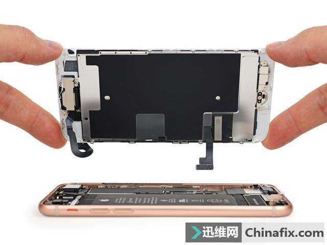

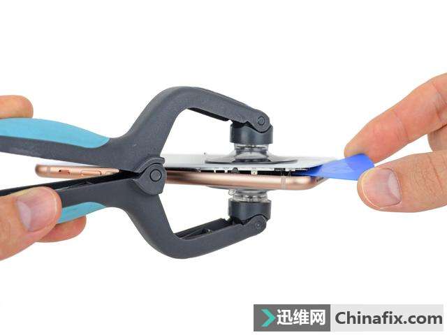

  拆下底部螺丝以后,通过撬片和吸盘,把屏幕拉起,划开四周的卡扣,便于拆下屏幕。
iPhone8拆解内部居然没变化?那还买不买
  屏幕右侧还有排线和主板相连,拆下排线以后就能取下屏幕了。

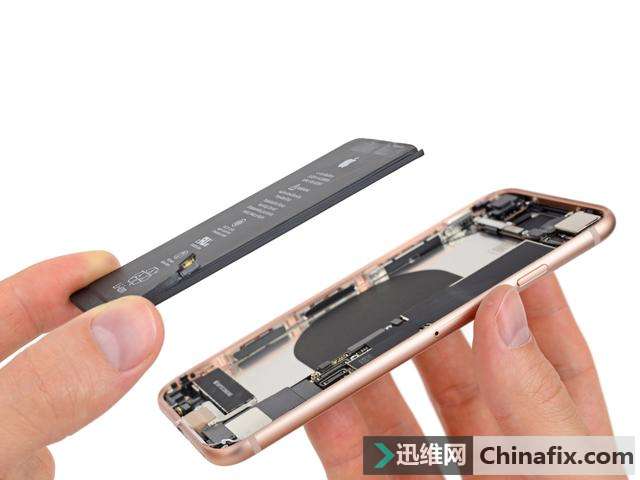

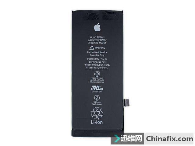

  拆卸电池以后,背壳上黑色圆形的位置就是无线充电元器件了。
  iPhone8的电池容量为6.96Wh大约1821mA时,iPhone7则为1960mA时。通过拆解也确认了iPhone8的电池容量确实要比上一代要少。具体的电池续航是否能和以前持平,现在我们还不得而知。

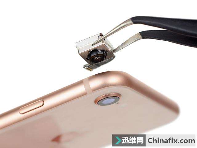

  摄像头模组依然是1200w像素,但是相比iPhone手机7有了一定的升级,整体成像效果会比上一代更好。

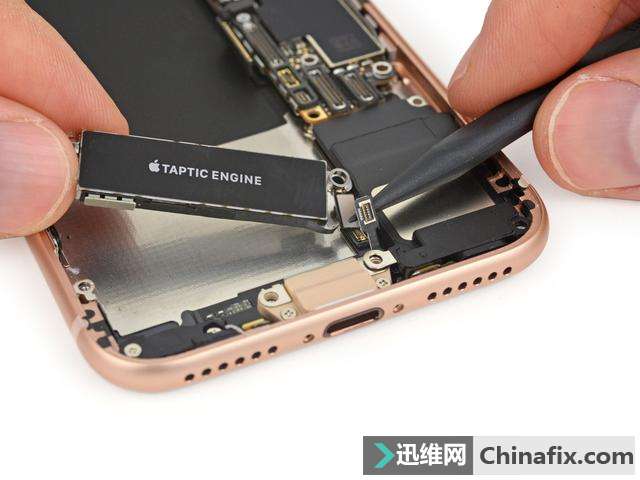

  Taptic Engine则是苹果的看家本领。出色的震动反馈都是靠他来完成。

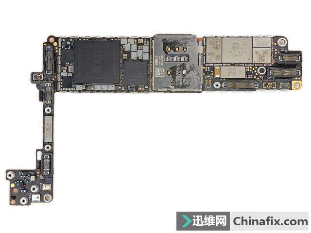

  最后,将iPhone8的主板拆解出来,我们可以显著的看到A11处理器以及机身众多的零部件。想知道iPhone8的运用方面的表现到底怎样?请继续关心我们。
