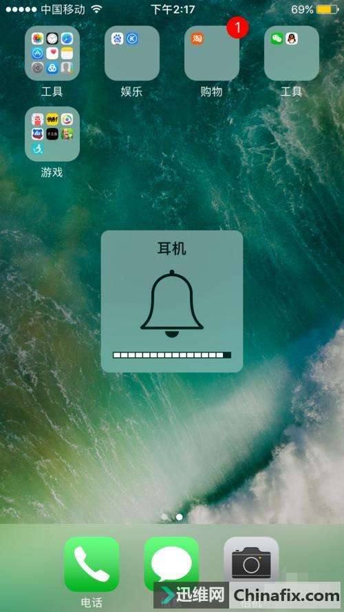

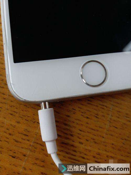

  一直显示“耳机模式“,基本上有三个原因,第一、设置问题,第二、耳机孔进水,第三,耳机模块破坏。确定原因后,才能对症搞定。
苹果iPhone手机一直显示耳机模式怎么办

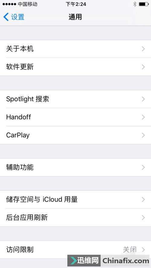

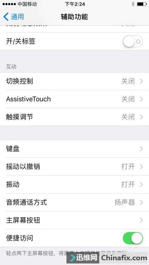

  如果手机没有摔碰,没有进过水,那基本就是设置问题。进入手机设置-通用-辅助功能。

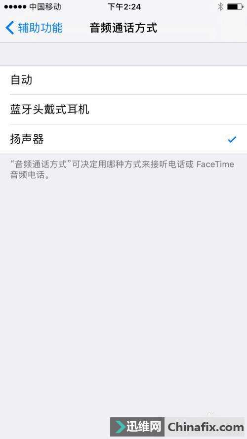

  音频通话方式,选择扬声器。
  请点击此处输入图片描述
  或者还原所有设置。

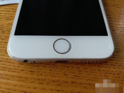

  如果手机进过水,那就是耳机插孔弹片问题了,可以试试。
  1、吹风吹下耳机孔。
  2、插上耳机,转动下,轻轻拔下,反复几次。
  3、用纸巾搓成小条,插入耳机孔,擦掉杂物。
  以上操作都无效的话,就是耳机插孔的问题了,只有动手把它换掉了。换着不麻烦,就是拆解时要小心操作。

耳机孔可能进灰了    用棉签擦一下耳机孔里面

拿纸巾 拧成条状 往里塞 拧几圈  肯定好使

以前用6plus的时候出现过这个情况,把静音键多拨弄几次就好了,应该是静音键有点不到位
引用 青春维修 2017-9-23 09:34
用棉签扣扣耳机的插孔就好了,我有过这情况

餐巾纸扭成麻花塞进去,立刻有声音[灵光一闪]
