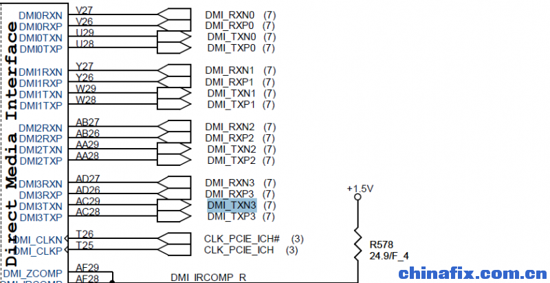

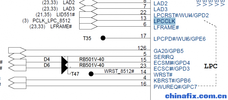

  取下I/O IT8512E 测量 PLC 总线 对地阻止
  都是 260到380 之间

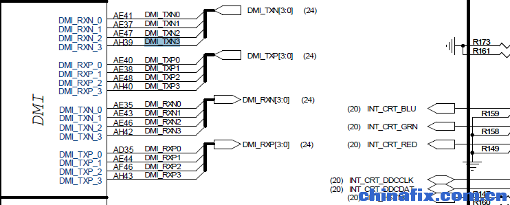

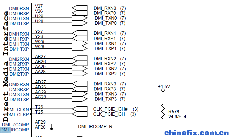

  我没心思修了 ! 叫徒弟拿去修 把南桥取下来 测量 dmi总线 我跟徒弟说 阻抗和其他差不多就是对的
  半小时过去了 徒弟说 只有一个是 无穷大 DMI_TXN3
  这机器有个小板当到时钟 不好测
  把北桥取下来 打通不 不通!
  线接起 两个 桥焊上 不掉电了 跑马 屏亮
  我徒弟比我有本事!
