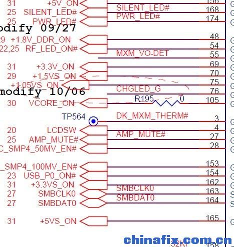

既然能触发,说明触发电路没有问题,问题就在与IO没有发出开启各个电压的信号,如图;
    按时序,触发后应该有+1.8V_DDR,+1.5这些电压相继出来,但实际测量都没有,于是测IO的工作条件是否正常,很快,在测IO供电的时候就出现问题了

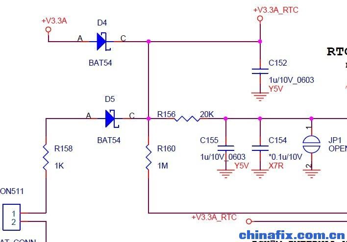

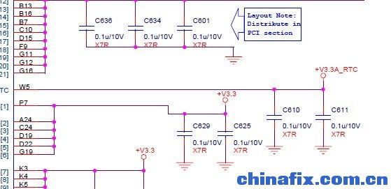

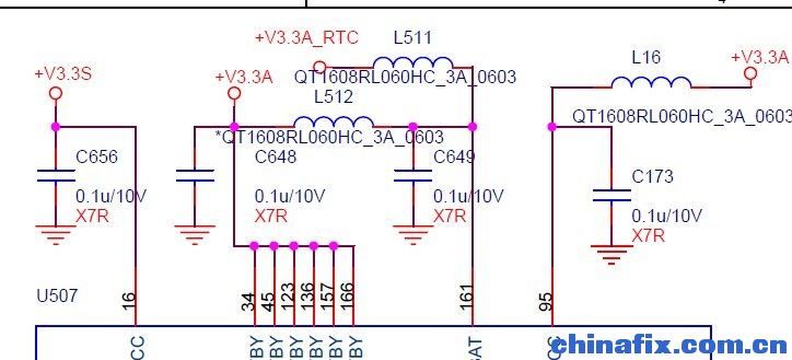

    +V3.3A_RTC,161PIN,无电压,这是COMS电路中的电压,怎么会没有呢,COMS电池也是插上的,难道没电,没电也不会引起不上电啊,测电池还真无电压,取下电池量却有3.3V电压啊,难道拉低了,在量电池针脚对地阻止时却发现,脚位与电池的量个孔相反了,纠正插上电池有电压了,但IO的161PIN还是无电压,还有问题,对地量161PIN阻止时只有8欧, 不正常难怪会没电,这下就简单了,这个电压只到IO和南桥,所以不是IO坏就是南桥挂!(粗略判断,相连的电容除外)断开L511,IO这边正常,直接一路往南桥杀,
    为了对南桥的公正判决,断开上面所相连的电容,电容无问题。问题就在南桥,其中还发现D4被击穿。
