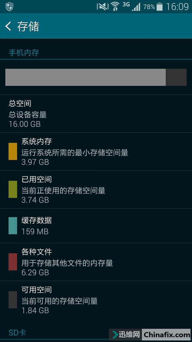

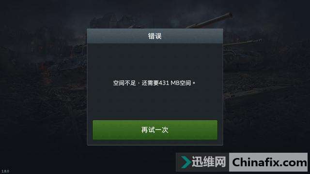

  手机内存不够的问题,我们经常遇见,尤其是安卓用户。其实,对于这类问题,有时候手机提示的“内存不够”,并不是我们日常认为的手机储存内存告急。
手机SD内存卡有空间却不能下载东西怎么办
操作方式
01将已经安装过的apk程序的缓存文件和下载文件都清理掉,进入手机的设置选项,选择“设置”—“使用程序”—“管理使用程序”进行相关操作。
02卸载掉那些运用频率非常低的使用程序,这样也有利于很多安卓手机内存空间清理。
03及时清理后台打开过或正在运行的软件,释放RAM空间,可以运用各种清理软件。
04下载一些自动清除缓存文件的软件,这些软件在一定程度帮助缓解安卓手机内存不够的问题。
05将所有可以移动的使用程序移动到手机的SD卡上,现在安卓2.2以上的系统都可以支持安装使用程序到SD卡的,当然前提你已经拥有ROOT权限了。
