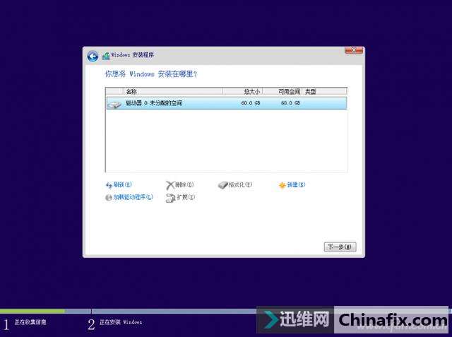

  嗯,运用制作好的Win安装盘启动启动系统后,咱们先以未分区硬盘为例,选中未分配空间,点击“新建”。

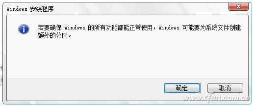

  想要选择分区的大小,直接输入数值即可,单位是MB,但需要注意的是,Win是以1024MB=1GB进行换算,此外,还要预留系统保留(GPT分区会创建MSR和EFI分区)。

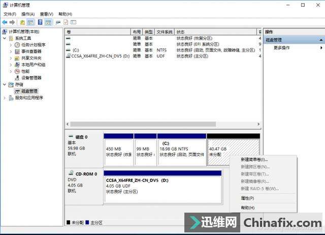

  如果对安装系统时的分区数值不满意,我们也可以运用Win系统自带的磁盘管理工具在系统内继续分区。在“控制面板-管理工具-计算机管理-磁盘管理”中会列出当前系统硬盘情况,对非系统盘的原有分区可以删除,如果有黑色未分配空间,则右键单击该区域选择“新建简单卷”可将该区域分配为新分区。

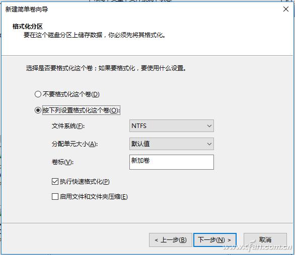

  选择格式化方式,现有Win系统默认NTFS格式,分配单元大小也运用默认值即可,卷标为分区名称,可自定义;下面默认执行快速格式化,保持勾选即可。
