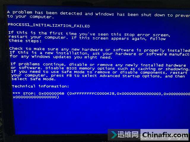

  5月12日至今,勒索病毒大规模爆发,关闭端口,补漏洞是最有效的防护措施。但由于软件环境、使用软件等原因,极少数电脑会在更新kb4012212补丁后,重新启动会蓝屏,蓝屏代码stop:0x0000006b,无论是安全模式,还是最后一次正确配置都无法进入系统,经过多次摸索,可以通过以下操作来搞定此蓝屏问题。

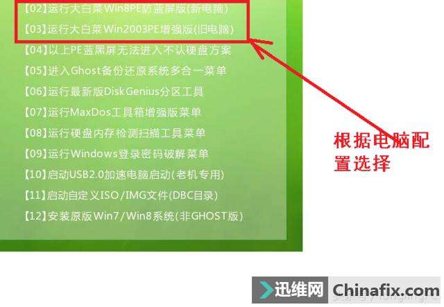

  由于系统补丁导致系统崩溃,安全模式无法进入,在不重装系统的情况下,我们只能借助PE启动U盘来操作,PE启动U盘的制作步骤请自行百度学习,准备好启动U盘后,开机按F12,具体机型不一样启动选项会有所不一样,选择U盘启动,进入PE系统。
倒霉了!病毒爆发!kb4012212补丁又导致蓝屏!怎么办?
  进入PE启动菜单选项后,我们根据电脑的具体配置来选择,我们此次操作选择第一项。

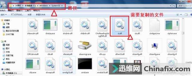

  进入桌面后,我们先从其他正常启动的电脑上进入到C:\windows\system32目录,复制CI.dll文件至U盘。
  注意:如果蓝屏的电脑是64位的系统,必须从正常64位的系统中复制;如果是32位系统,刚复制32位系统的文件,如果版本搞错的话则修复不成功。

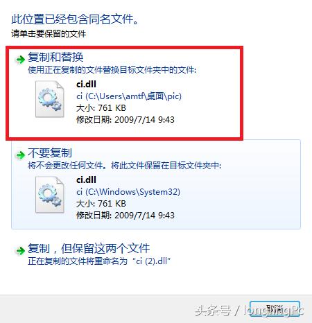

  我们把准备好的ci.dll文件,替换到蓝屏电脑相同的目录中C:\windows\system32。
  在复制的过程中,系统会提示是否确认替换,我们确认即可,

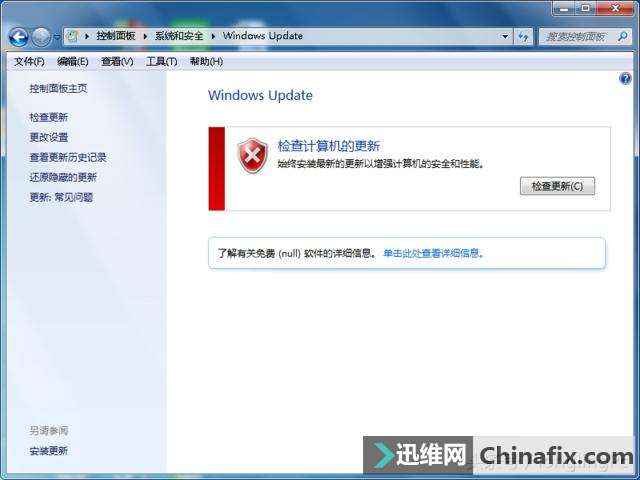

  把有问题的文件替换成功后,我们重新启动电脑,就可以看到熟悉的启动画面出现了,启动成功后,我们再通过系统更新功能更新系统漏洞即可。
