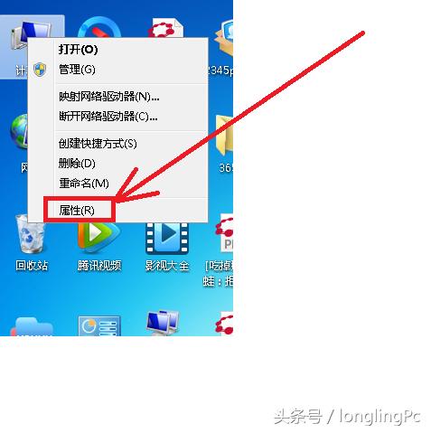

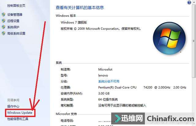

  如果在更新kb4012212补丁时提示失败,我们首先要检查系统更新是否打开。在桌面指向计算机图标,鼠标右键打开属性。
危险了!kb4012212补丁更新失败的搞定办法!

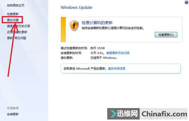

  在计算机属性窗口中,在左下角打开【windows update】查看系统更新是否开启。

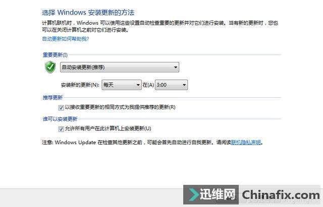

  在【更改设置】里面,开启【自动安装更新】……

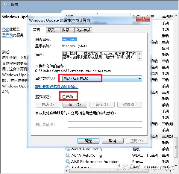

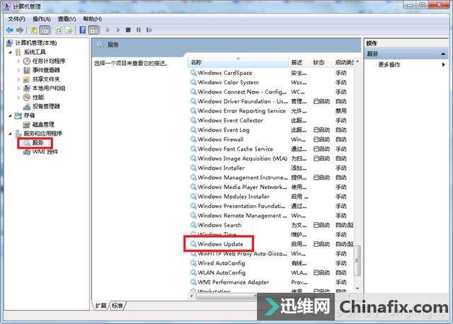

  接下来再检查系统服务里的【windows update】服务是否被关闭,如果此服务停止运行或被禁用,请开启。

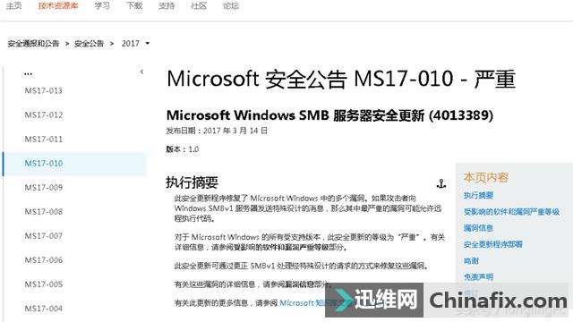

  经过以上设置后,重新启动电脑再进行尝试,如果依旧无法更新成功,可以根据你的系统版本手动下载kb4012212补丁,进行更新,下载地址为:https://technet.microsoft.com/zh-cn/library/security/MS17-010.aspx
  如果所有操作都进行了尝试还是没有更新成功,可跟据电脑操作系统的版本号,先下载补丁KB947821进行安装,再更新kb4012212,如果依旧不行,看来只能装系统了。
