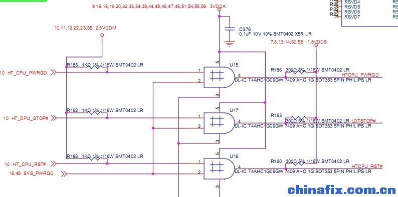

      机器不知道是几修机了,桥全部加焊过,拿过来加电不显,电流1.1左右,没有跳变,量各电感电压正常,因为怕别人做的显卡和北桥搞的不放心,最了PCI-E上的阻值到显卡上的正常,而到北桥上的有四个点阻值无穷大,于是拆下北桥,量点到北桥都正常,植个珠加焊,加焊完了还是一样,有两个阻值正常了,还有两个对地阻值不正常,那只有是北桥挂了,订了个北桥换上,故障还是一样到1.1安左右不跳变,没有量直接把显卡也给拆了,拆了上电跑码了,跑到显卡停住了,看到是别人显卡也没有加焊好,植珠加焊完上电,这加跑码了也跑到60,看电流表跳变的也应该显示了,接屏,丫的白屏,把屏给拆出来量供电也有就是没有显示,换张屏也是一样,他自己的屏也测过了是好的,这鸟机器没有VGA接口没法外接,只能一个一个的测了,靠,显示不会也被搞坏了啊,然后想一想应该是烧掉了,开机不跑码拆了显卡就跑码了,(显卡和北桥上的电容阻值都正常)没有这个显卡芯片然后又订了一片。汉一个,搞的我的不想搞了,这两个桥一换价格别人怕接受不了,先报个价再订桥,报了价客户同意修了,估计是在别的地方没有修好的。第二天桥订过来了 换上去久违的LOGO出现了。。。还没完
      听小弟说会死机,死机后就开机不显示了,过一会又可以了。 ,哎,修二修机累啊。。。。拆机量,不显示 的时候HTCPU_RST#没有出来追查这个信号
      HT_CPU_RST#是由北桥发出的。HTCPU_RST#是由经过U16转换过来的,五脚3.3V二脚3.3V正常,第一脚电压只有0.2看来问题出在这里。最2.5vVDDM也已经产生了经过一个上拉电阻,阻值正常。u15和u16二脚电压不正常u17二脚电压正常LDTSTOP#也正常发出了,以为是负载有问题,后级的电阻也都查了正常,没办法。。想想有也能开起来有时开不了会不会是北桥没有做好了,压了一下又可以开了,看来应该是那里还有虚焊,又加焊了一遍北桥,无果,还是一样。。。。。无思绪了先偷个菜

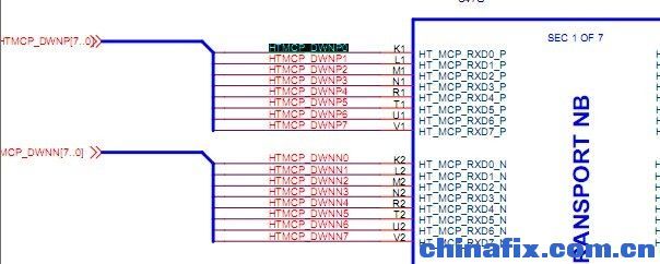

因为会死机吗所以想到会不会北桥到南桥的通讯有问题了,没有点位图,这个数据线点位又不好找,只有硬着头皮来了,一根一根的找了,找了老半天,终于功夫不负有心人啊,HTMCP_DWNP0(图在下面)这个阻值不正常。无穷大,看来是北桥到南桥有断线。
      顺着这条线找下去,晕这条线尽然有被刀割,靠。。。。。。。。还比较隐蔽 接好后再上电量HTCPU_RST#也正常了,电流也刷刷的上去了,接屏测机OK也不死机了。这个机器搞的浪费了不少时间,总算是搞好了,不然就亏本了哈哈

请问下楼主大人 HT_CPU_RST#和LDTSTOP#这两个信号是什么信号?
引用 周贵 2010-12-3 11:02
回复 冠达电脑 的帖子
LDTSTOP#,据我了解应该是cpu停止的一个信号,
htcpu_rst#  cpu复位信号
htmcp_dwnp0这个是南桥和北桥的通讯信号
