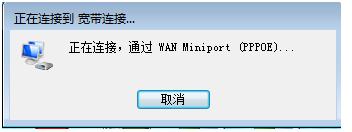

  二、拨号尝试:如果正常的话就会提示拨号成功,不正常的话就会有错误代码提示。

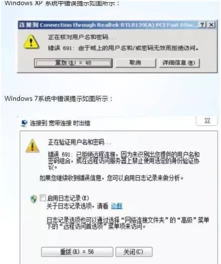

(1)错误代码691、619、629
网络问题不求人—常见家庭宽带问题快速处理
  步骤一:用户名密码填写错误。
  步骤二:如果用户帐号密码填写无误,则进入下一步继续处理;建议重建拨号软件(如果不懂装拨号软件,可参考(baidu)重新)。如果重装拨号软件后正常,原因为“拨号软件遗失”。如果重装拨号软件后问题依旧,请拨打客服电话进行障碍申告。
  步骤三:运营商限制了你帐户运用数目,比如你这个帐户可以1个人用,现在1个人已经在用,你拨号就是错误691。
  步骤四:你在用完后没断开,至少服务器那边还是没断开,(系统网络延迟)以为你还在用,和上面情况相似,所以错误691。
注意事项建议:每次关机的时候在宽带连接上右键,点断开。
  出现错误691后不要一直死缠烂打拨号,等待个几分钟再试试,如果一直出现这种情况,拨打客服电话告诉工作人员你的电脑错误691上不了,然后她能帮您核实账号密码及是否欠费。

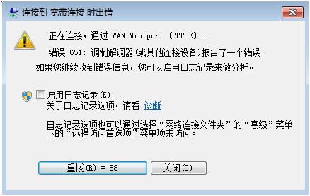

(2)错误代码678、651远程计算机没有响应
  678一般都是出现在Win XP操作系统中,651一般都是出现在Win 7/Vista操作系统中,原因为网络连接问题。
处理办法:
  a、重新启动电脑和光猫再试。
  b、检查线路连接是否正常,本地连接是否正常。
  c、如果以上操作无效时,请致电问题处理服务热线,这种问题原因就很多了,多数情况需要运营商搞定。

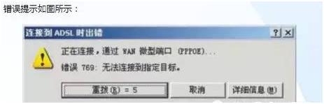

(3)错误769找不到指定目标
  769问题一般都是出现在Win XP操作系统中,原因为电脑里本地连接被禁用了或者网卡驱动没装好。

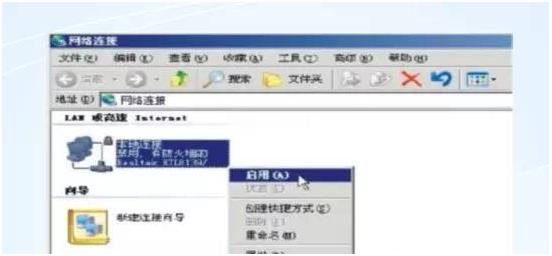

处理办法:
  a、 首先请您在电脑桌面上找到网上邻居,按鼠标“右键”,选择属性,打开“网络连接”窗口;如下图所示:
  现在“本地连接”是灰色的,并且下面已经显示禁用两字。请按鼠标“右键”选择“启用”,系统就会自动启用本地连接。当本地连接启动好后,可重新拨号实施就能上网。
  如果没有本地连接的话可以尝试下载一个(网卡版驱动精灵)检测下系统,重新安装网卡驱动。如果检测不到网卡硬件,那就有可能是网卡硬件问题了。建议您直接和电脑维修商联系处理。

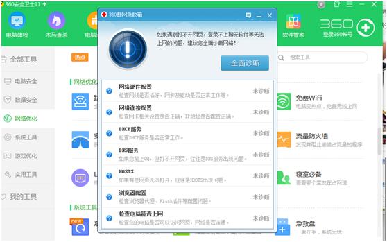

  上述3中是常见的网络错误代码,如果您的拨号错误不在上述几种中,建议你运用软件进行检测下,或者重装系统。
