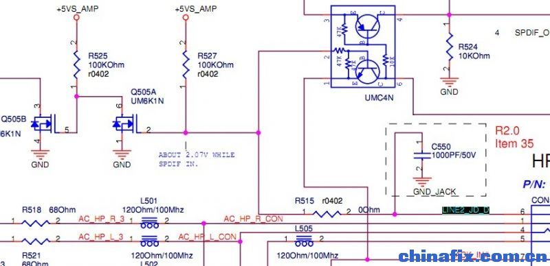

    客户送来华硕F9E整机,说是没声音。试了下机器,内置喇叭和外接耳机都没有声音,客户说已经做过好几个系统了,我就直接排除了软件问题

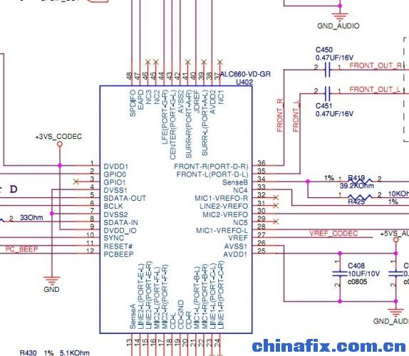

    拆机,声卡芯片为ALC660,这是华硕机上用的很多的一款声卡
    测1PIN 9PIN DVDD为3.3V正常
25PIN  38PIN AVDD为4.85V 也是正常的
27PIN VREF为2.4V  应该也是正常
6PIN BCLK 1.4V  因为没有示波器  暂时定为正常
11PINRESET#也是高电平正常  供电时钟复位都有了却还不工作,这是我犯了个错误  盲目的换了一个ALC660  因为昨天也刚刚修一个没声音的 条件正常 直接换声卡就OK的  这次不灵了 换了ACL660故障依旧
    这时候才想到没有测功放,功放是TPA6017
6 PIN15PIN PVDD  5V
19PIN  SHUTDOWN#为0.28V  问题出现了  连功放的工作条件都不具备我换什么声卡啊  真是一大失误呀。。。。。。
    SHUTDOWN#是由MUTE_POP#_AMP和LINE2_JD_D线与产生的,拆掉D506,SHUTDOWN#为高电平5V了,此时机器开机能听到华硕的LOGO声了  看来故障就在这里  再测D506 1PIN 2PIN
2PIN为高  1PIN为低  继续追LINE2_JD_D
    测LINE2_JD_D对地阻值只有80欧   怀疑是耳机口短路,不过吸空耳机口6PIN焊盘不太方便,想找R515拆掉量没有找到,点位图打不开不知道什么原因  知道的朋友告诉一声 总是提示文件损坏活路径错误,因为嫌麻烦就先拆了Q505,再测不短了  罪魁祸首就是Q505了  料板上找到该件  换上试机   耳机和喇叭都有声音了  故障修复。

27pin VREF为2.4v应该正常楼主是怎考虑的原电压是5v啊。还有楼主怀疑是耳机接口有问题怎么把q505换了啊

VREF是芯片内部产生的基准电压  跟外部的5V供电不是一回事
耳机接口和Q505并联啊  线路上的元件只有Q505  耳机接口和C505
C505就跟你的名字一样没那么容易坏的  所以就拆Q505了

从耳机接口出来第一个件就是R515   因为只有Q505和耳机口并联
