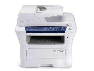

施乐3210打印机换新硒鼓后依旧显示没墨的解决方法
zhoufude 2017-9-18 12:30
操作:
1. 按菜单键(Menu)→进系统设置→清除设置→所有设置确定(ok)
2. 进系统设置→维护→清除已空消息→清除→确定
3. 继续:进系统设置→清除设置所有设置→确定(ok)
4. 硒鼓上有芯片的不需要取下来,直接用胶带封住就行
5. 关机重新启动灯光由红灯变蓝灯就OK了
