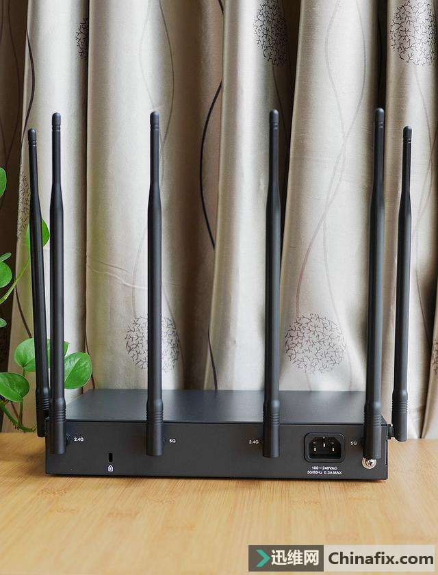

  飞鱼星VW1200酷黑的全金属机身专业范十足,外置了6根天线,左右侧2根背部4根。

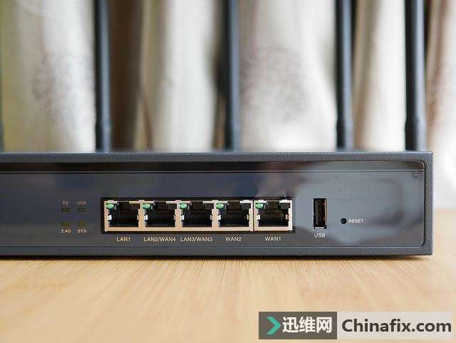

  所有接口前置规划并且金属包边,平时插接比较方便也比普通路由器的纯塑料接口更加结实耐用,专业路由器的很多地方规划的确与普通路由器有所不一样,更加注重实用性和耐用性。一共有5个千兆网络端口,其中两个是WAN端口,一个是LAN端口,剩余两个则是LAN与WAN双重端口,也就是说LAN端口最多是3个,而WAN端口最多则有4个,所有端口上都有指示灯,运用时候会亮起灯光,支持高达500M的大带宽接入,完全能够满足中小企业的需要。前置还有一个USB2.0接口和RESET恢复小孔,其中USB接口官方介绍用来实现共享储存4G上网,因为现在笔者体验的是样机,所以可能有些功能还不完善,相信最终的成品固件都会完善路由器丰富的专业功能。剩下的还有5G、2.4G、USB与SYS系统4个指示灯。

  比较有意思的是6根天线机身上都有标明5G或者2.4G网络频率,左右两侧都是2.4G天线,背部4根分别是2.4G和5G各两根,采用了双频段交叉布局方式,信号会更强,干扰也会更小。所有天线都是一体式7dBi高增益大天线,稍后笔者也会对路由器的信号传输进行专门的测验。

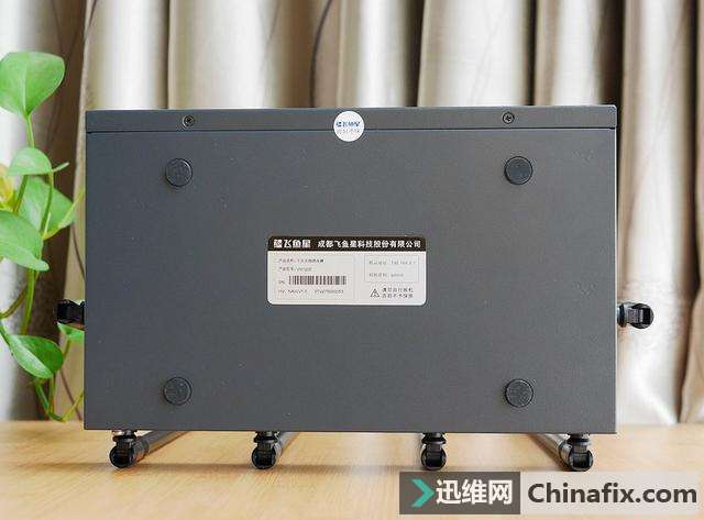

  路由器底部比较简单,金属机身上有4个防滑胶垫,除了侧面机身上的散热镂空几乎都是全金属封闭结构,毕竟金属机身可以帮助路由器散热。

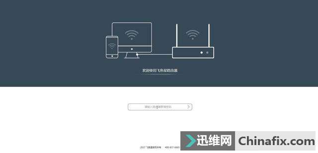

  相比较多数家用路由器来说,飞鱼星这款专业路由器的说明书显得更加用心,图文并茂的铜版纸小手册,所有重点功能都有基本的操作介绍。连接好路由器输入192.168.0.1进入后台界面,可以设置一个安全密码每次用于登录输入:

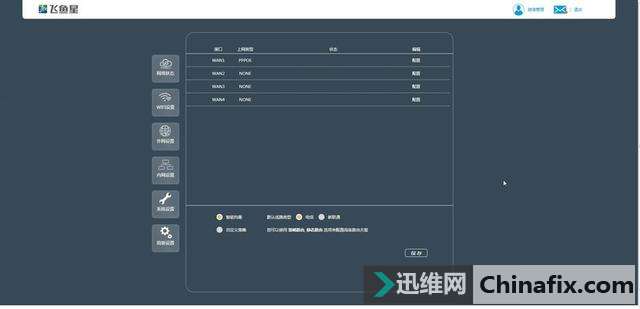

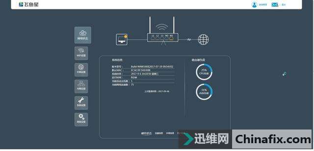

  后台的管理界面很清爽简洁,一共有6个大选项,分别是网络状态、WIFI设置、外网设置、内网设置、系统设置、高级设置,网络状态可以查看硬件状态,路由器的处理器和内存负荷。另外还可以看流量信息,快捷进入设置外网信息和查看用户信息。用户信息里可以对连接路由器的用户进行黑名单与白名单的MAC过滤管理。

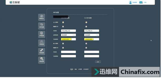

  WIFI设置里可以分别设置2.4G和5G的无线名、加密方式以及无线密码,另外还有客人网络与隐藏的SSID开关,运用隐藏的SSID设置无线名和密码,外人无法搜索到WIFI网络,大大提升安全性。

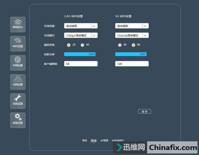

  高级选项里可以选取无线频道,无线模式,2.4GWIFI设置频段有20和40,而5GWIFI设置频段带宽有40和80,路由器的发射功率也可以调节强度,直接用鼠标单击拖动进度条。WIFI设置里的AP管理可以直接查看控制管理所有的AP,也可以编辑AP。

  外网设置里可以对4个WAN端口进行配置编辑,选取静态线路、PPPoE拨号线路、DHCP线路不一样类型,管理PPPoE的账号和密码口令。点击高级选项还可以自动识别运营商或者手动选择,对贷款的上行和下行设置,MTU、MAC地址克隆,接口速率设置,工作模式以及通断进行检测。而内网设置则可以对IP地址、掩码以及DHCP地址池进行设置。

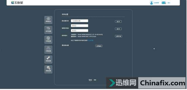

  路由器系统固件这里可能是工程样机的缘故,提示升级笔者也点击进行了在线升级重新启动,再次进去以后还是会提示升级,会让人觉得先前的升级失败的错觉,其实升级已经成功,当前最新固件为N4W1060,日期170719这个版本的固件。

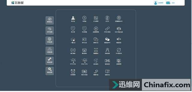

  路由器其余丰富的专业重要功能都在高级设置里面,满满的一屏幕功能图标,企业级路由器在功能的丰富性上的确强大很多,看的有点让人眼花缭乱。在这里笔者也不可能一一给大家演示,找几个功能尝试感受一下,

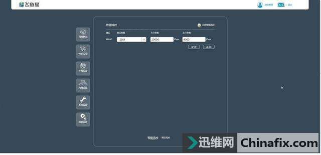

  智能流控功能启动以后,路由器会自动根据网络中的活动主机的不一样使用带宽变化进行优化的分配调整,比如不一样主机同时玩游戏、下软件、看网页、看视频路由器会自动进行带宽优化分配保证全面流畅。如果运用高级设置的Qos设置还可以手动限制主机的可用带宽进行固定流控制,限制每个主机的上下行带宽,这也是高级路由器比较常见的功能。

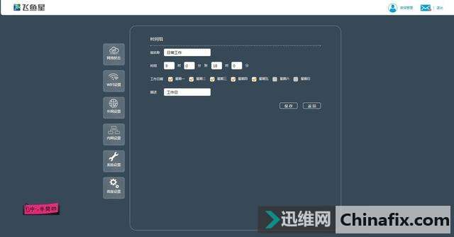

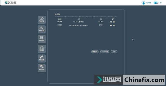

  而在时间组可以设置周一到周五工作时间以及周六周日的加班时间分别进行管理的策略,做到精细、配置灵活的管理,

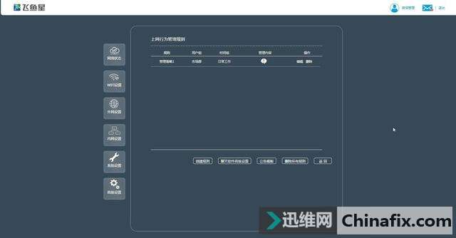

  然后在行为管理策略里根据公司的需要配置基于先前的IP地址组与时间组的上网行为细分化设置,通过“策略对象”、“使用软件过滤”、“网址分类”、“WEB安全”、“黑白名单”来实现,比如设置一个管理策略1,对先前建立的市场部与工作时间策略组设置一个新的行为管理策略,

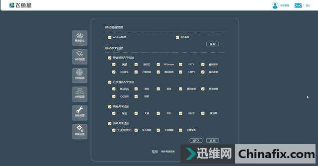

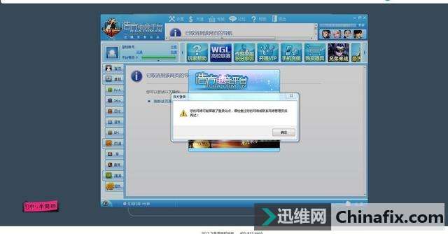

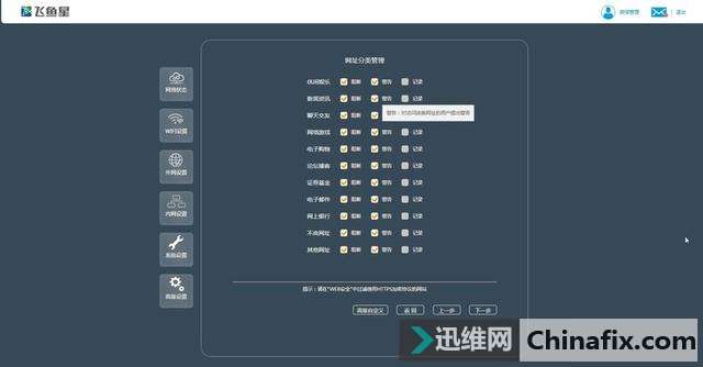

  对于平时上网的使用软件进行管理设置,像常见的聊天社交软件、游戏平台、股票软件等等进行上网权限的设置管理,比如禁止工作时间进行网络游戏把游戏平台浩方上网禁止,网址分类管理里面设置阻断上网和警告,包括安卓系统和苹果系统对于手机使用上网的限制,禁止通过公司网络通过手机观看视频、淘宝上网等等,
支持500M大光纤与MU-MIMO技术 飞鱼星VW1200企业级路由器深度体验
  一番策略的建立和设置,再运行浩方游戏平台就无法上网了,会提示网络屏蔽了登录平台字眼,这样就很好的达到了对于公司管理的目的了,限制了公司员工上班期间偷偷游戏或者运用各种娱乐软件,很好的对公司进行了网络管理,

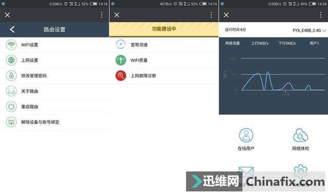

  微信扫描二维码还可以通过微信进行管理,不过微信部分管理的很多功能现在还在建设中,但可以看出功能还是较为丰富的,路由设置里面可以对于WIFI设置、上网设置、修改管理密码、重新启动路由器、解除设备与账号绑定;宽带测速、WIFI质量、上网问题诊断功能则还在建设中并不能运用。通过微信可以随时查看路由器的运行时间和上下行网速,现在来说微信端的运用也只能等待未来的功能完善了。

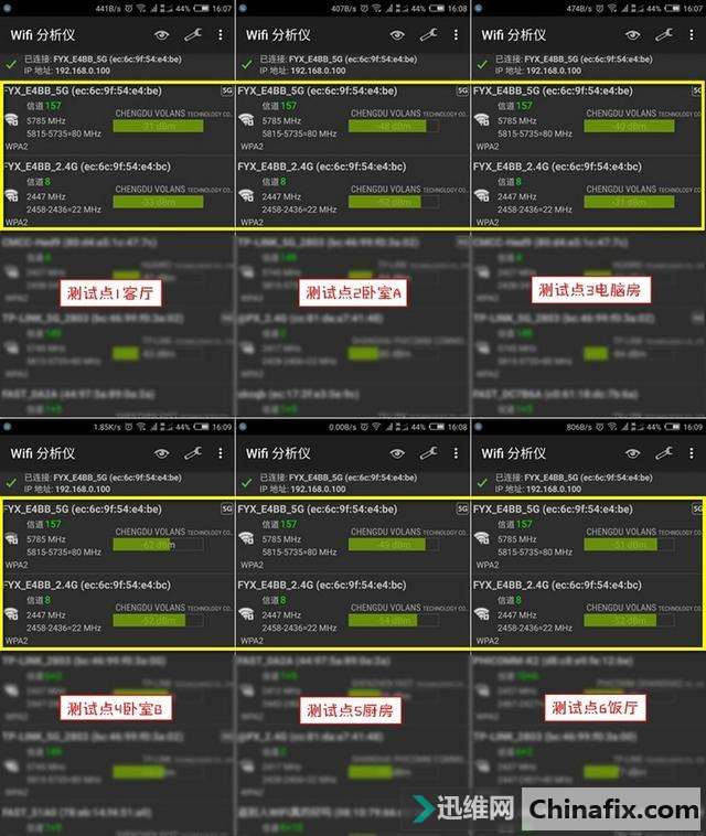

  除了卧室A与电脑房在开门状态下可以直接正对路由器的天线接受WIFI信号,其余房间都需要穿墙,比如客厅、饭厅与路由器的位置正好隔着转角,相当于穿了2堵墙,而卧室B则同样也是两堵墙,厨房则是一堵墙。先用手机进行信号测验,手机的WIFI信号接收能力一般比PC上的普通USB无线网卡更强,5个测验点对于2.4G和5G的表现都不错,测验结果如下:
测验点1客厅 2.4G -31dBm,5G-33dBm
测验点2卧室A 2.4G -52dBm,5G-48dBm
测验点3电脑房 2.4G -31dBm,5G-40dBm
测验点4卧室B 2.4G -52dBm,5G-62dBm
测验点5厨房 2.4G -51dBm,5G-49dBm
测验点6饭厅 2.4G -52dBm,5G-51dBm

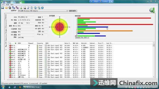

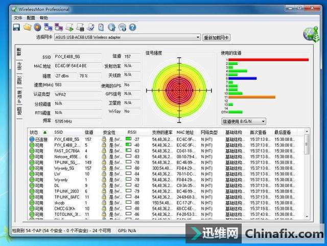

  平时会运用PC台机和笔记本两种上网方式,PC台机都是放在电脑房固定位置,WIFI信号测验结果为-27dBm,78%

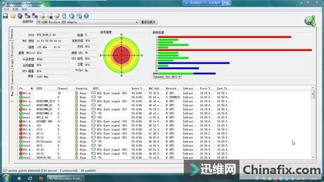

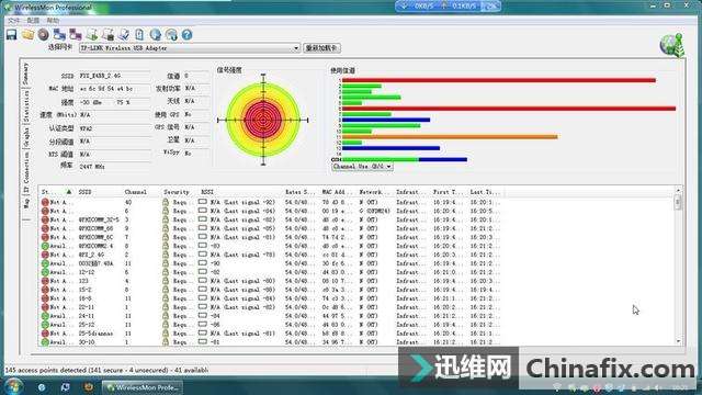

  其余房间都是笔记本进行WIFI信号的测验,测验连接2.4G信号,测验结果为:
测验点1客厅 2.4G -25dBm,81%
测验点2卧室A 2.4G -30dBm,7%
测验点3电脑房 2.4G -27dBm,78%

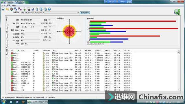

测验点4卧室B 2.4G -51dBm,48%
测验点5厨房 2.4G -50dBm,50%

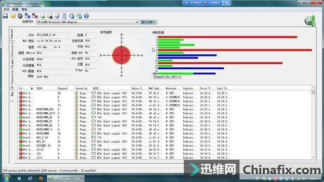

测验点6饭厅 2.4G -57dBm,41%

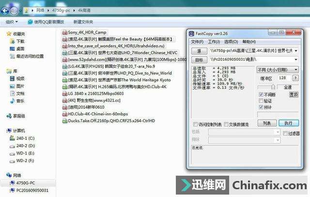

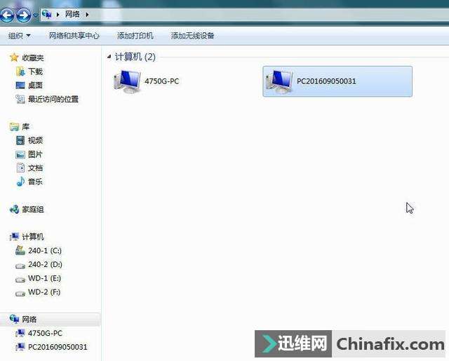

  再来试试PC有线连接路由器千兆传输的实际表现,两台WIN7系统的PC进行局域网共享,
  拷贝4.19G的4K视频进行局域网传输测验,总耗时39秒,平均速率为109.9MB/秒,完全达到了千兆路由器应有的水平,整个传输过程速率也比较稳定几乎没有什么大的波动,作为微小企业来说平时通过路由器进行局域网传输资料会非常的快。
