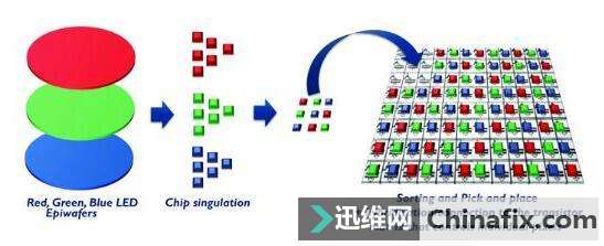

  ▲MicroLED显示器是通过将晶片切割成微小器件,并以并行拾取和放置技术将其转移到晶体管底板。
