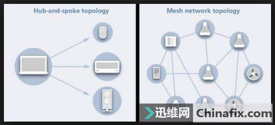

  而“蓝牙 Mesh”找到一个聪明的搞定办法。这些装置彼此间连接,并将信号传递给附近另一个装置,形成元数据传输的互连装置网络或网格。这意味着讯息从一个装置传递到另一个装置,再到下一个装置,可以实现接力传输,理论上可以无限覆盖。
  同时,值得一说的是蓝牙 Mesh 网络不需复杂设定、配对或运用路由器等存取装置,因此并不会造成安装负担,反观采用其他智能家庭联网技术如:ZigBee、Z-wave 或其他厂商间自有的通讯技术,多需加装网关(Gateway)才能确保各种装置之间的沟通。

左图为传统 Wi-Fi 的连接方式,右图是蓝牙Mesh的方式,越多装置连到这个网络上,范围就会越广
蓝牙 Mesh 网状网络能否取代 wifi
