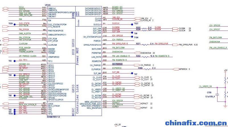

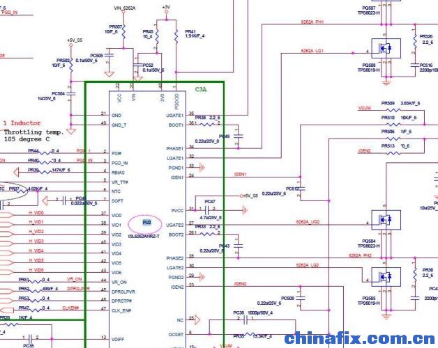

开机一半掉电 测量无CPU电压 cpu电源芯片ISL6262ACRZ 输入电压信号正常
决定先把芯片换了
换上去有CPU电压了 不上CPU 1.2v  装上CPU 0.7V 可是掉电
CPU电压有 下一部查时钟 时钟很多电压都没出来
查时钟开启信号都没有电压 IC99LPR 56PIN  CK_PWRGD
看来问题就出在V-CORE与时钟间的时序上
CK-PWRGD 是从南桥发出

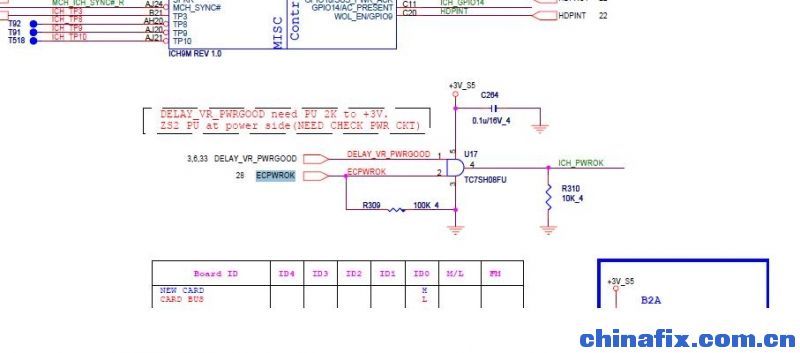

时序向前就是查ICH_PWROK信号 没有
查ICH-PWROK 是DELAY_VR_PWRGOOD ECPWROK相与获得

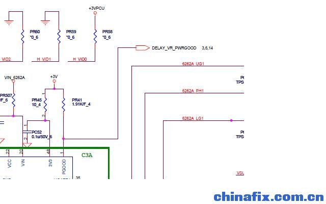

DELAY_VR_PWRGOOD源自ISL6262 1pin 无电压
原来是有CPU电压无OK信号 啊

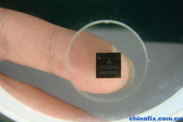

后来查论坛才注意到ISL6262 还有叫ISL6262A 不能通用
而主板原来是ACRZ  我换的是ISL6262CRZ
重新换了一个 开机OK了
以下是对比图 可别走我的弯路啊
