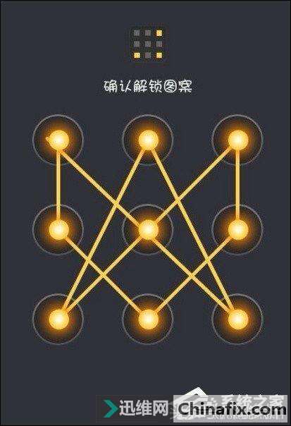

  安卓锁屏密码忘了如何pojie?这边我们所说的锁屏密码是九宫格图案和密码锁屏两种情况,在用户忘记锁屏密码、帮助他人pojie锁屏密码有奇效,该方式适合安卓recovery中自带有Wipe项目的手机,具体方式请看下文。

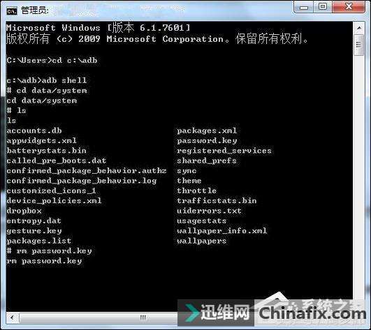

  第二种pojie方式:删除密码文档

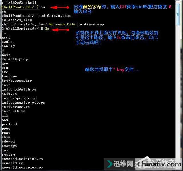

  这个方式的原理和我们之前讨论pojieWin密码相似,PC系统的密码是存在Sam里的,而Android系统密码是存在password.key文件里面的。所以说,我们如果能删除掉这个文件,安卓系统的密码就迎刃而解了!
  root过系统或者刷过机的用户应该都知道ADB吧?这里我们也将用到它!命令如下:
  cd C:\adb
  adb shell
安卓锁屏密码忘了怎么办?九宫图案、密码锁屏pojie方式
  找到那个*.key文件删除就可以了。这个是网络上较为流传的一种方式了。你可能会遇到的一些问题:
  su
  cd date/system
  ls

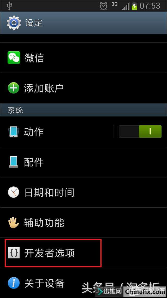

  提前说下usb调试模式该如何打开吧!如果你有良好的运用习惯,不喜欢乱起八糟的地方下软件的话,还是开着USB调试吧!设置里找“开发者选项”。
  找到USB模式打开即可!

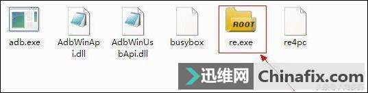

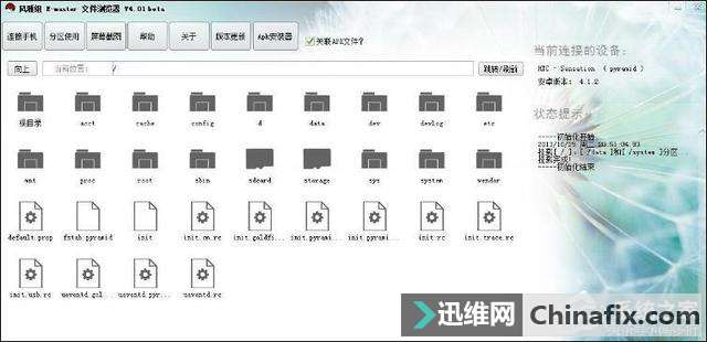

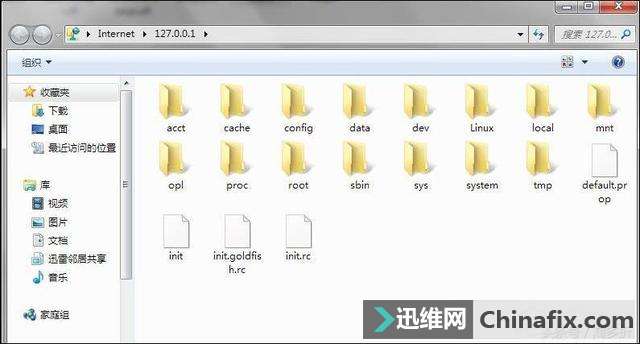

  第四种pojie方式:桌面版RE管理器
  很多人知道手机端的RE资源管理器,却很少有听说过桌面端也有吧!这款RE管理器权限是和手机端一样的,操作需谨慎啊!
提供两种版本的吧,一种是和和手机端比较像的:

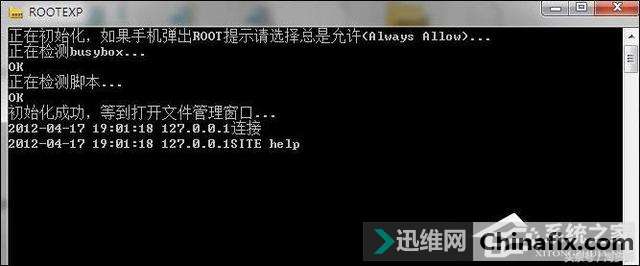

  另一种是用的文件夹连接:
  这些 操作比手机上更加方便,所以说呢,一定要谨慎,如果木有备份的情况下删除了不该删除的系统文件,后悔的可就是自己了!
