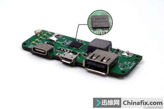

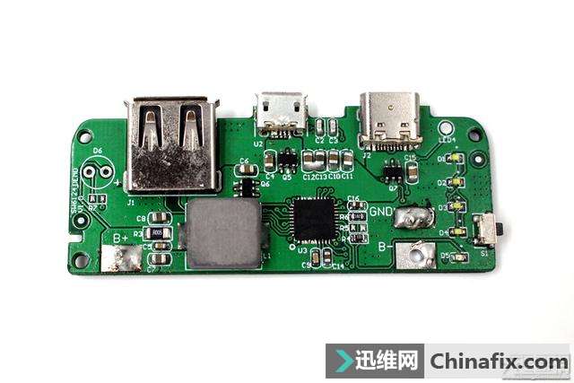

  近日,珠海智融科技推出整合PD3.0的全协议快充技术移动电源单芯片SW6124,全面支持高通、联发科、华为、展讯、三星等多平台的所有快充技术协议。
这颗移动电源单芯片支持苹果设备PD快充技术:珠海智融SW6124体验
  SW6124集成了PD3.0协议,全面支持高通835平台器旗舰型小米6、努比亚Z17、三星S8,华为Mate9/P10、任天堂switch等设备快速充电。同时全面支持苹果笔记本Macbook、iPad pro 等设备高电压大功率充电,由于iPhone8/iPhone手机X可以采用苹果的PD适配器实现快充技术,因此可以运用SW6124的移动电源也将对iPhone手机实现快速充电。
  SW6124运用单节电池输入时,最大功率可达24W,全电池电压(3.0-4.2V)范围内足额18W输出。并且支持多口任意快充技术,对于现在的旗舰手机,可以实现A口QC/FCP/PE快充技术以及C口PD双向输入输出的双协议快充技术。

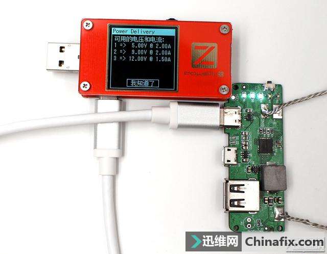

  运用POWER-Z KT001 PD诱骗功能,显示SW6124移动电源DEMO板支持5V、9V、12V三种输出电压,最大输出功率为18W。

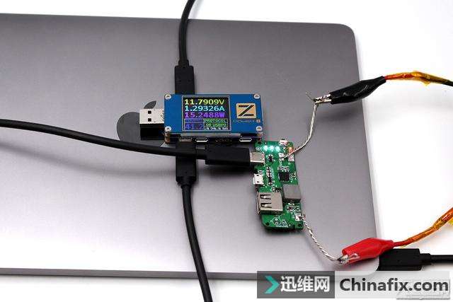

  实测给New MacBook充电(剩余电量25%左右),11.8W/1.29A,功率约为15.2W。

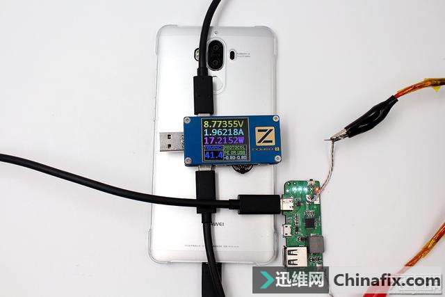

  实测给华为mate9 充电(剩余电量约45% ),8.77V/1.96A,充电功率约为17.2W。

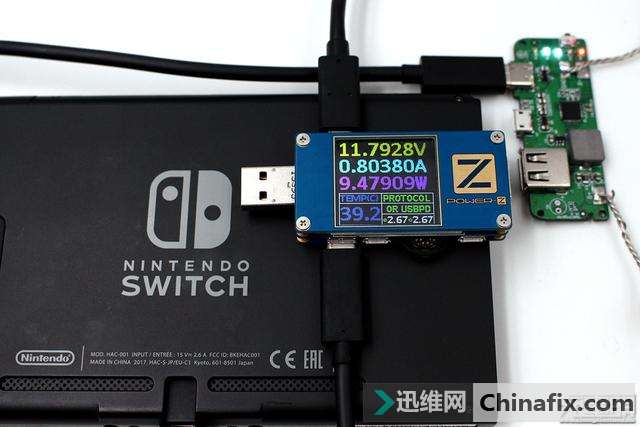

  实测给任天堂Switch充电(剩余电量5%左右),11.8V/0.8A,充电功率约9.5W。

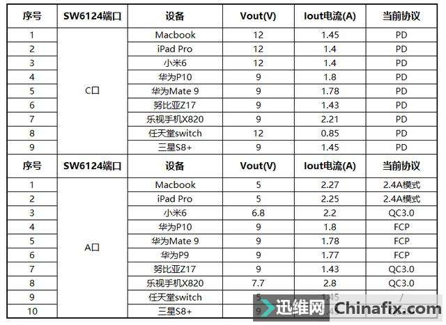

以下是更多设备测验数据:
