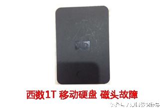

  亳州的石先生有一款1T的西数移动硬盘,存放重要的工作资料以及个人资料,数据很多,而且这款硬盘用了好多年。石先生偶尔运用,拷贝一下数据。上次,他在用该移动硬盘拷贝数据的时候,发现数据拷贝得非常慢,感觉异常。他看了一下可用的储存空间,可用空间也还有很多,但为什么会出现这样的现象,石先生警觉性很高,何况里面的数据都是多年保存下来的。他立即联系我们,因为之前他们公司跟我们合作过,他对我们的服务非常放心。我们建议他将移动硬盘拿过来检测一下。
移动硬盘运用多年,拷贝数据慢,怎么搞定?
  工程师将石先生的原装移动硬盘直接连接USB口不认盘,拆开外壳将USB接口转换成SATA接口。经MRT检测,该移动硬盘有一个磁头性能不良。工程师通过MRT设备先创建磁头位图,然后再剔除性能不良的磁头,先镜像好磁头上面的数据,然后再镜像性能不良的磁头,全盘镜像完成,数据成功恢复!
  为什么会出现磁头性能不良呢,案例中,石先生的移动硬盘用了多年,磁头读写性能下降,所以导致读取速度慢或不认盘。
