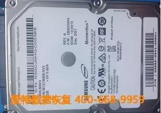

  硬盘不小心摔了一下,后果可能很严重。今天我们这位客户,就碰到这样的情况,移动硬盘摔了一下,结果不认盘了。怎么办呢?
三星1T移动硬盘摔了一下,现在不认盘了,怎么办?
  案例纪实:客户一个1T的三星移动硬盘,不小心摔了一下,然后接入电脑,发现不认盘了。客户在其他电脑上尝试了,还是不认盘,客户猜想,移动硬盘摔坏了。由于里面有很多重要数据,客户又是我们的老客户,这次,又直接找我们恢复数据。
  案例分析:经MHDD检测,硬盘盘腔问题,磁头性能不良!因为移动硬盘被摔了一下,磁头性能下降,不能正常读取数据,导致不认盘!工程师在无尘实验开盘修复。然后再连接UDMA设备能够正常识别,再通过UDMA-DE物理镜像全盘,数据成功恢复!
  遇到磁头性能不良的情况,一般我们采取两种方式搞定:第一种就是直接更换磁头组件,然后拷贝数据。第二种,不换磁头,强拷数据。因为磁头只是性能不良,并没有破坏,所以如果客户不想更换磁头组件,我们就只好强行拷贝数据,但是这样的话,数据可能拷贝不全。另外,爱特数据恢复中心温馨提醒用户,保存在移动硬盘里的数据由于硬盘自身的原因和人为的原因,安全也是一个问题,所以不妨将数据多做一个备份。平时运用移动硬盘的时候千万注意摔坏、挤压、进水等意外情况。
