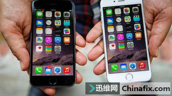

  听不少小伙伴说到:手机壁纸颜色对电量消耗有很大影响,大家觉得是这样吗?
手机用黑色背景壁纸最省电!真相是这样吗?
  其实要想弄清楚这一点,我们得先知道“手机屏幕材质”,它们的工作原理才对耗电量有直接影响,现在使用最广泛的是:
LCD:iPhone等
TFT(IPS技术):iPhone、华为mate 9等
AMOLED:OPPO、vivo、三星等
OLED:三星Galaxy等

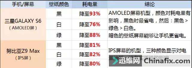

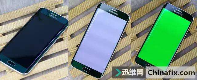

  有人专门做了实验:
  黑、白、绿三色壁纸的耗电量对比
前提条件:
  1、每次都将手机电充满100%
  2、开启飞行模式
  3、屏幕保持亮度最高
  4、常亮2小时后观察耗电情况

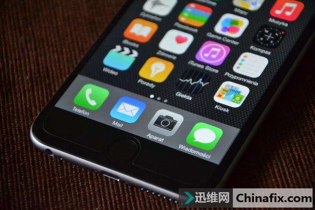

  iPhone常用IPS、LCD、TFT屏幕(可对照上图努比亚的结论),此类屏幕本身是不发光的,要靠背光灯灯管发光,在显示黑色壁纸的时候,虽然LCD屏幕已经是全黑了,但是背光灯管还是在工作。
  套用实验中的数据可以得出:对于大部分iPhone而言,不存在什么颜色的壁纸更耗电,黑色与白色壁纸耗电量几乎是没有分别。
