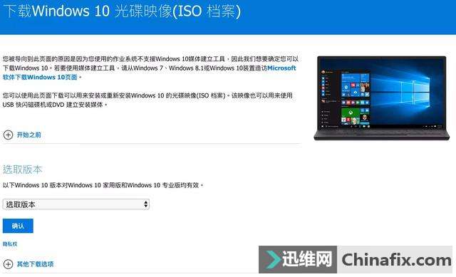

  1、Win 的 ISO 安装文件。
  你比如说我想安个 Win 10,可以前往( https://www.microsoft.com/zh-tw/software-download/windows10ISO )获得

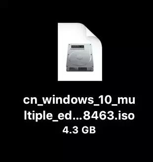

  第一步,我们将 Win 的 ISO 文件拷贝至本地。
超详细教程:手把手教你15分钟在苹果Mac上装个Win

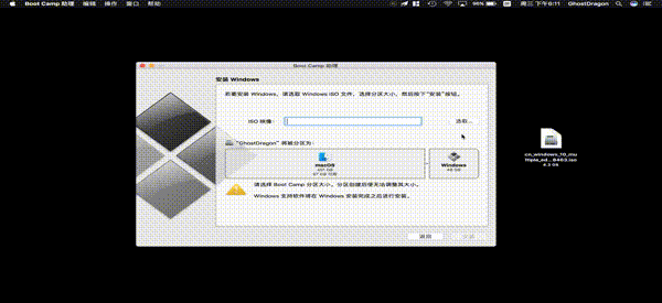

  第二步,我们调出 Spotlight 搜索,输入“ Boot Camp”,找到 Boot Camp 助理,打开它。
  第三步,看到简介后我们点继续。在接下来的页面我们取择 ISO 文件的路径,然后为 Win 划分出一片磁盘空间,之后点击“安装”。

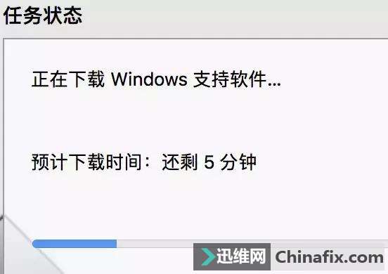

  第四步,会下载并安装 Win 支持软件,根据网络状态等待数分钟左右。

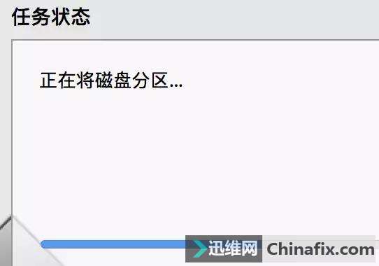

  当出现“正在将磁盘分区”时,请不要进行任何文件读取等相关操作
  然后会自动进行 Win 拷贝并储存刚刚自动下载的 Win 支持软件。

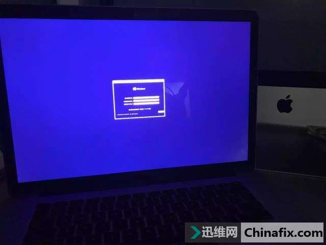

  第五步,输个账户密码,电脑自己就会重新启动了。
  然后就进入了 Win 安装界面

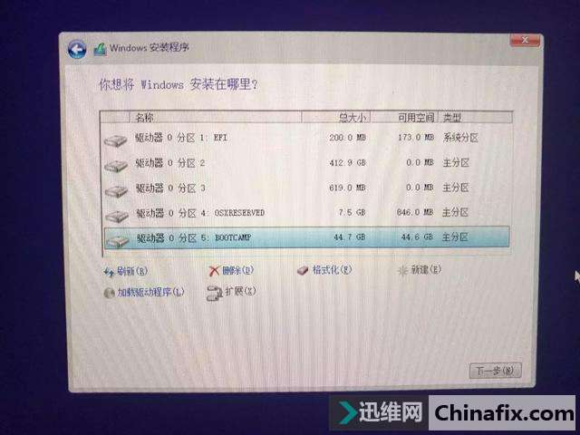

  接下来就进入到了 Win 安装界面,在选择安装方式时,我们选择“自定义安装”,然后将安装位置选择在刚刚分好区的那块硬盘下,如果你忘了是哪个硬盘,就找名字叫“Boot Camp”的硬盘,下一步

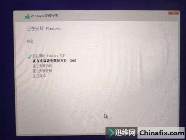

  然后 Win 就开始安装了。这个过程你可以离开电脑,找点东西吃,思考一下人生

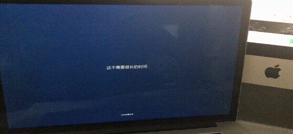

  大约五分钟左右,电脑会重新启动,你就会看到熟悉的界面
  然后就装好咯

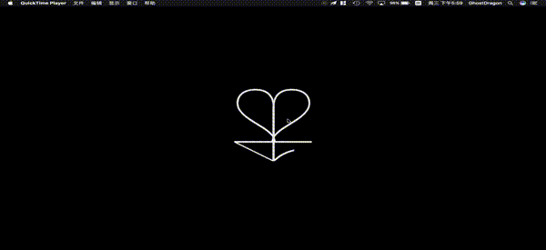

  然后我们说说虚拟机
  实际上,不只是安装 Win,通过虚拟机我们可以在现有的系统中安装任何系统看起来就是这样:
  (两侧的黑边是 GIF 辨别率问题,实际都是全屏的)

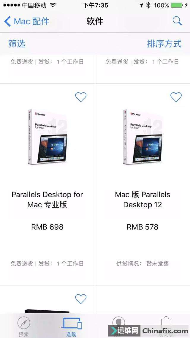

  虚拟机果汁推荐Parallels Desktop这款软件,功能十分强大,不管你是专业人士还是小白都可以运用自如。
  我们可以从 PD 官网( http://www.parallels.com/cn/products/desktop/#compare )或苹果官方的 “Apple Store” APP 购买这款软件:
  需要注意的是,这款软件为订阅制,即每年都要缴纳订阅费用,这里果汁建议大家购买正版软件。
  当然,如果只是自己尝试一下的话,网上直接搜索软件名也能很轻松地找到资源,实在懒得找去某宝上你也可以搜索到

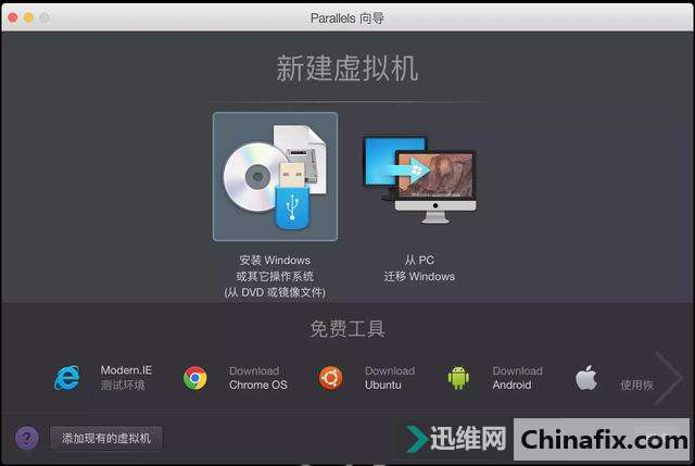

  安装界面大概就是这样,你只需要在本地保存一个系统镜像文件,就可以直接根据软件提示进行安装了,安装过程中无需重新启动,步骤简单,十分方便
