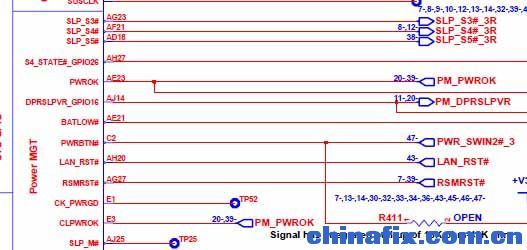

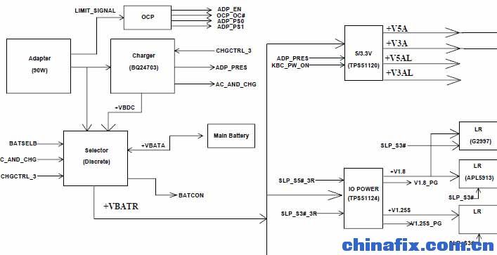

     一HP541独显进水机,有待机电流,按开关无反应。接机报价后,拆机先清理,此机进水位置在触摸板下面也就是南桥的背面,清理过后。按电路图开始检查,实测此机待机时的+V5A、+V3A、+V5AL、+V3AL电压均正常。

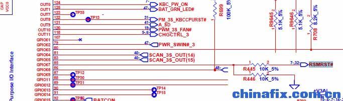

    此机的开机信号PWR_SWIN#_3过主板接口PAD2000后经Q2001转换为PWR_SWIN2#_3直接进南桥C2脚PWRBTN#信号脚。实测按下开关PWR_SWIN2#_3信号拉底后,SLP_S5#、SLP_S4#、 SLP_S3#这三个信号并没有被拉高的动作,说明南桥并没有正常工作。

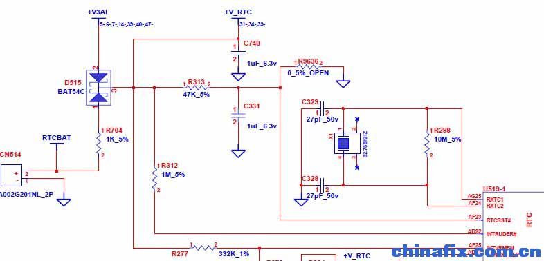

    开始检查南桥的工作条件:RTCVCC、RTCRST、32。768是否起振、RSMRST信号。实测+V_RTC为3.1V。RTCRST#为0.15V。32.768时钟也正常起振。RSMRST#为3.5V。RTCRST#信号是由+V3AL或RTCBAT过D515二极管经过R313电阻后到达南桥的AF23脚来拉高RTCTST#信号脚的。R313电阻1脚为高电平,2脚为低电平,排除R313电阻因进水腐蚀阻值变大后,确认是后极负载拉低了信号。
    上基地的CF360更换一全新南桥后,机器故障解决。装机测试收钱。

引用 学修本 2010-11-23 10:58
RTCRST#南桥端有没有打一下对地阻值是多少
引用 鲁鹏维修 2010-11-23 11:22
回复 学修本 的帖子
换桥前700多,换后好像是800多,具体不是太记的了
