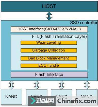

  上回说到,SSD主控主要有三大部分组成:与Host对接的界面(Host interface), 闪存转换层FTL以及闪存对接界面(Flash interface)。
  再把SSD主控的架构图请上来展示一下:
固态硬盘的数据到底存在哪里呢?我们来一探究竟!
