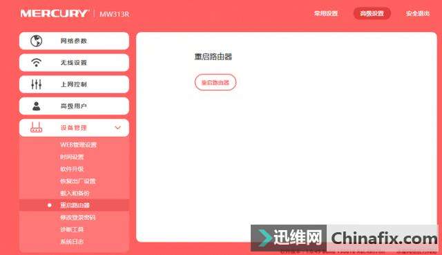

  如果有很多人连接同一无线WiFi时的信号都比较差,那就重新启动路由器咯,打开路由器管理界面→设备管理→重新启动路由器:
手机无线WiFi信号差,不如试试这些小妙招

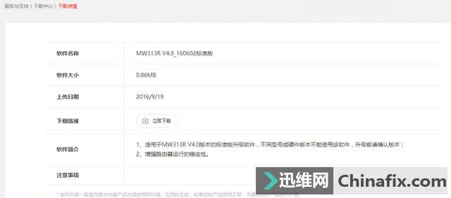

2.更新路由器固件
  更新路由器的固件往往很容易被忽视,事实上,新版本的固件往往会针对信号、性能、稳定性等方面进行改善:

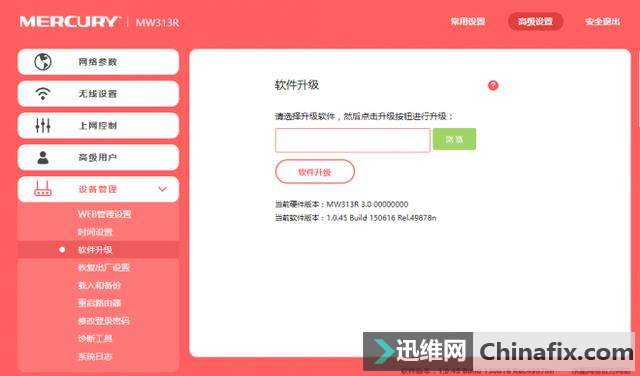

  具体方式为,自行前往官方网站下载升级软件,然后打开路由器管理界面(一般为192.168.1.1),在路由器设置界面中的“升级及重新启动”功能中导入:

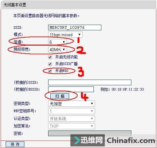

4.路由器桥接
  关于路由器桥接,所长之前写过一篇详细介绍桥接的帖子,在这里就不复述了,大家可以点我看一下之前的帖子!

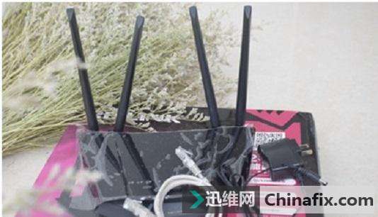

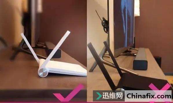

6. 路由器天线“姿势”要对
  有时,信号差还可能受到路由器姿势的影响,震惊不!!!那几根天线当然不是随便摆放的,错误的摆放方式可能会导致某一方向的信号偏弱~
