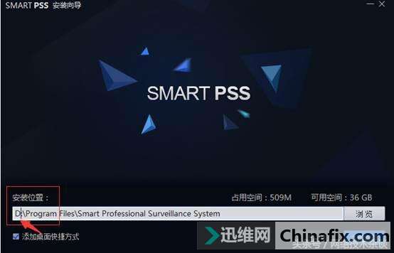

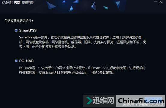

  1、电脑在安装smartpss的时候就需要下载PC-NVR软件。安装不要安装在电脑C盘

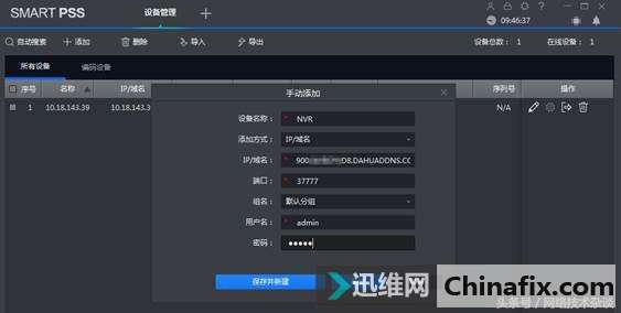

  2、先添加要储存的设备和PC-NVR,添加好了之后显示的状态显示在线即可
监控安装大华SMARTPSS客户端PC-NVR录像设置步骤

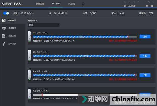

  3、点击PC-NVR,磁盘管理分配相应容量。
  注意:(1)分配磁盘的时候2T 以内 (2)硬盘格式NTF格式 (3)由于C盘系统盘,所以不能分配在C盘

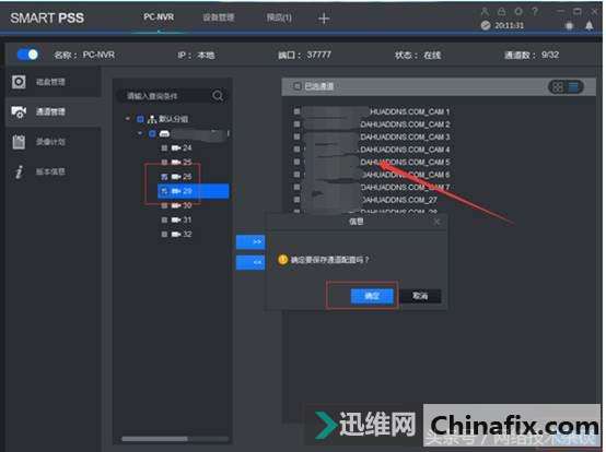

  4、选择需要录像的设备通道。(添加设备的时候不支持p2p序列号的方式)

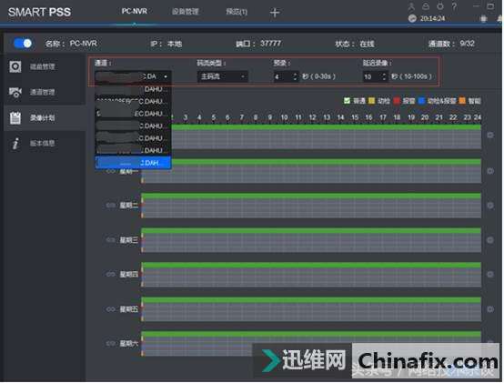

  5、添加好设备之后做录像计划。
  通 道:选择对应通道管理添加的对应通道。
  码流类型:可以选择主码流和辅码流
  预 录:时间0-30S内选择。
  延迟录像:可延迟10-100S。最低10S。

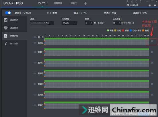

  6、点击齿轮图标设置对应的录像类型、不一样时间段的时间点,保存之后,可以复制到每个通道。
