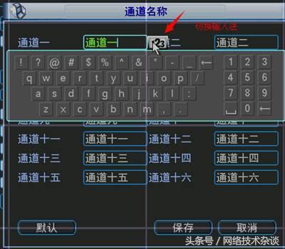

  一.本地修改:分新菜单界面和老菜单界面

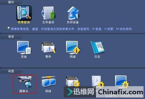

  1.新菜单界面:进入主菜单--摄像头--通道名称界面修改,具体步骤如下:
监控安装大华之修改通道名称的几种方式
监控安装大华之修改通道名称的几种方式
  修改后保存即可。

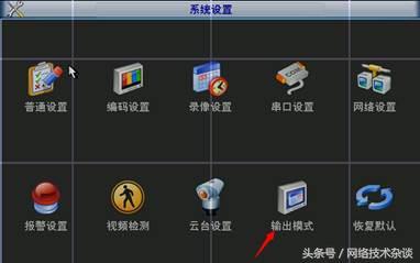

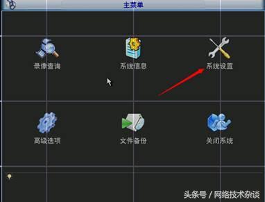

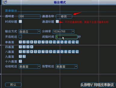

  2.老菜单界面:进入主菜单—系统设置---输出模式---通道名称修改,具体步骤如下:
监控安装大华之修改通道名称的几种方式
监控安装大华之修改通道名称的几种方式
监控安装大华之修改通道名称的几种方式
监控安装大华之修改通道名称的几种方式
  保存成功。

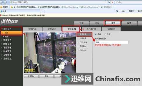

  1.网页访问ipc修改:浏览器登陆IPC,在设置界面的相机设置---视频---视频叠加---通道标题修改。操作步骤如下:
监控安装大华之修改通道名称的几种方式

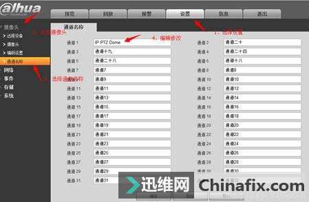

  2.网页访问录像机修改:登陆成功后再设置---摄像头---通道名称修改
监控安装大华之修改通道名称的几种方式

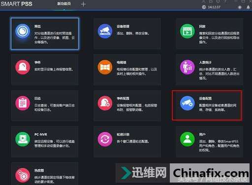

  三.smartpss客户端修改通道名称
  修改方式1,前提客户端添加设备正常在线。

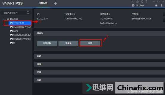

  进入配置界面:
监控安装大华之修改通道名称的几种方式

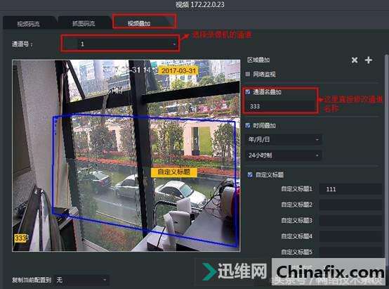

  选择设备---视频---视频叠加---选择对应通道---通道名叠加:
监控安装大华之修改通道名称的几种方式
监控安装大华之修改通道名称的几种方式

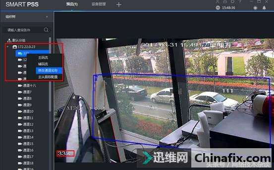

  修改方式2,客户端添加录像机设备在线,在预览界面,默认分组,选择对应设备,右键单击通道,修改:
监控安装大华之修改通道名称的几种方式
  注:如接第三方摄像头,不支持修改
