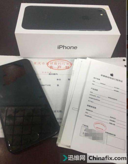

  盒子,发票,都有,说明这款手机来路比较正?这么低的价格,网友也敢买,实在是胆子有点大,我继续看看手机。

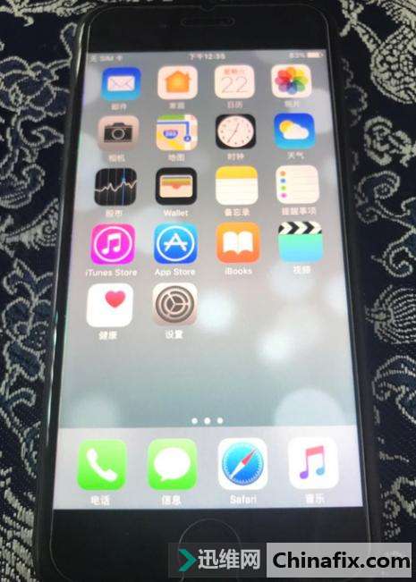

  正面照片,好像并没有什么问题,一眼看出发现不了什么,因为这几代的iPhone前面板都一样,但是iPhone7和iPhone6s,iPhone6有显著的分别,那就是听筒,由于iPhone7采用的是立体扬声器,所以iPhone7的听筒外放比较给力,听筒要比其他iPhone更长一些。

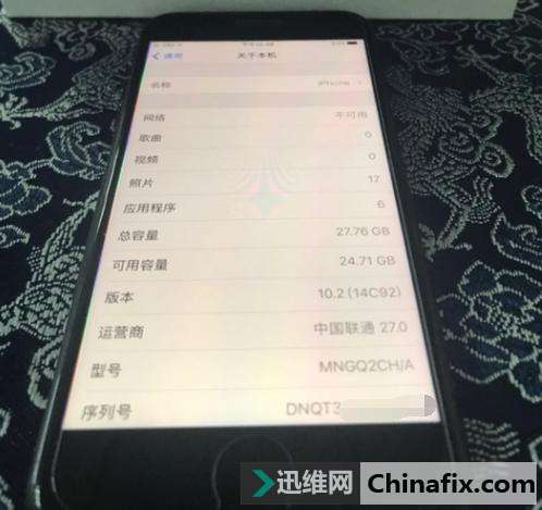

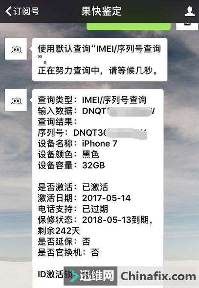

  关于本机,内存32GB,系统苹果iOS10.2,一切都很正常,根据序列号,我们也可以看出,这确实是一款iPhone7,32GB黑色,还有两百多天保修期,才卖2100元,你说卖家是不是傻?

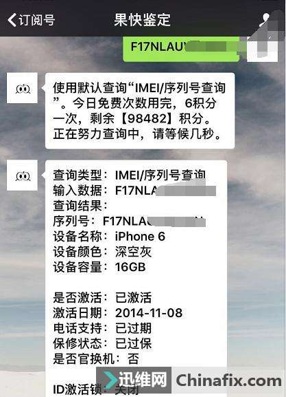

  那是哪里出现问题了?在小编的建议下,他刷机了,不过刷完机之后,网友就要崩溃了,因为刷完机之后所有的信息都变了,包括,内存,型号,序列号,等等。32GB变成了16GB。你以为这是扩容机吗?错了!iPhone7起步是32GB的,所以这款手机肯定不是iPhone7,而是改版机,那到底是哪一款iPhone呢?我们继续根据序列号进行查询,看看结果。
二手iPhone降价那么快?iPhone7只要2100元?只能说隐藏的太深!
  其实这是一部iPhone6,有没有很意外,估计很多人都想不到吧,那他是怎么实现的呢?没刷机之前,这款手机的系统是苹果iOS10.2,是可以越狱的,卖家越狱之后把所有的信息都改成了iPhone7的,所以我们看起来就是iPhone7,查询出来就是iPhone7。
  很多小伙伴以为是个人的,带着盒子发票就没有问题了,其实呢?是不是非常亏?盒子,发票都能作假,有时候也不要用这种来判断,到底是个人卖家,还是商家。
