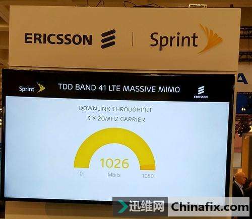

图2、Sprint采用爱立信的Massive MIMO设备实现超过1Gbps的下载速率
  在媒体圆桌会议上,Sprint CTO John Saw表示,2.5GHz大规模MIMO(Massive MIMO)天线单元的尺寸实际上小于竞争对手的700MHz天线,但提供了四到十倍每扇区的容量提升。最终,这些系统将能够支持3Gb / s和6Gb / s之间的速率。

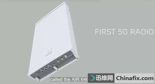

图2、Sprint采用爱立信的AIR 6468,支持5G NR ready

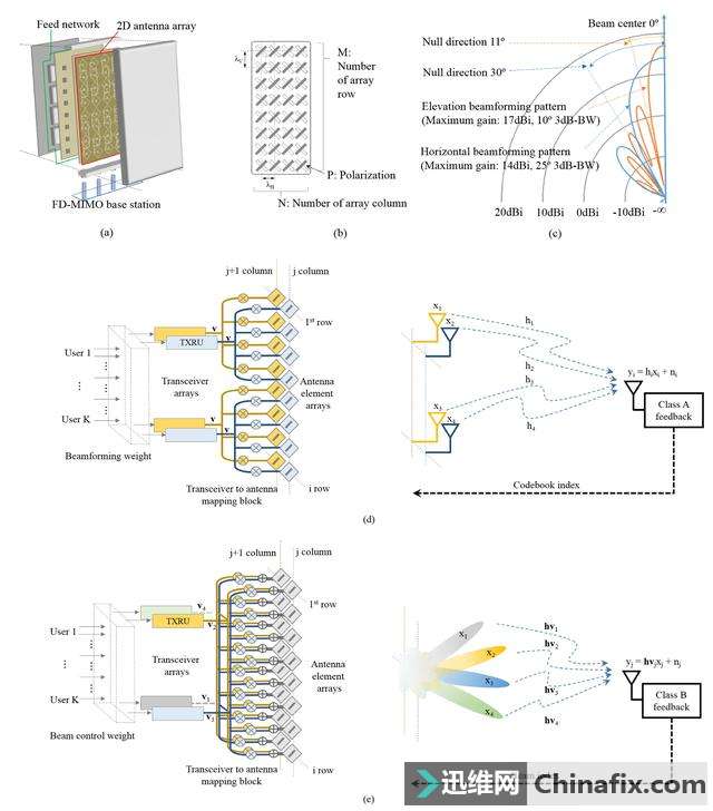

图5、Massive MIMO利用空间时频资源的复用来提升网络容量
